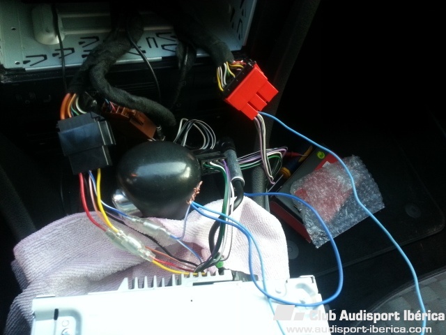

Gevorg Publicado 8 de Marzo del 2016 Denunciar Publicado 8 de Marzo del 2016 Hmm. Estaba pensando en un modificacion !!! El fuente de alimentacion de subwoofer (el cable posetivo) tomar de otro lado... Responder
Serjio Publicado 9 de Marzo del 2016 Denunciar Publicado 9 de Marzo del 2016 Ponlo en positivo bajo llave y fuera. Un saludo Responder
Gevorg Publicado 9 de Marzo del 2016 Denunciar Publicado 9 de Marzo del 2016 Eso lo que estava pensando. En el cuadro de reles de bajo del volante (lo que marca 30A es posetivo bajo llave no? O me equiboco?) Ademas si sabe alguen el posetivo de sub de donde sale? Responder
Gevorg Publicado 11 de Marzo del 2016 Denunciar Publicado 11 de Marzo del 2016 Hola a todos ! Al final solucionado la problema. Comento!! El cable Azul/blanco de que sale del conector alimenta el sub bajo llave. Es ese lo que me daba problema, que no desconectaba. Y como cable amarillo tb es de 12v igual que azul/blanco, alimente des de cable amarillo Y fuera problema... Es que me quede sin bateria y por eso no tome mas fotos. Si alguno tendra misma problema o alguna duda estoy dispuesto esplicar mas.. un saludo!! Responder
Gevorg Publicado 11 de Marzo del 2016 Denunciar Publicado 11 de Marzo del 2016 La foto es como tenia al principio!!(con problema) Responder
