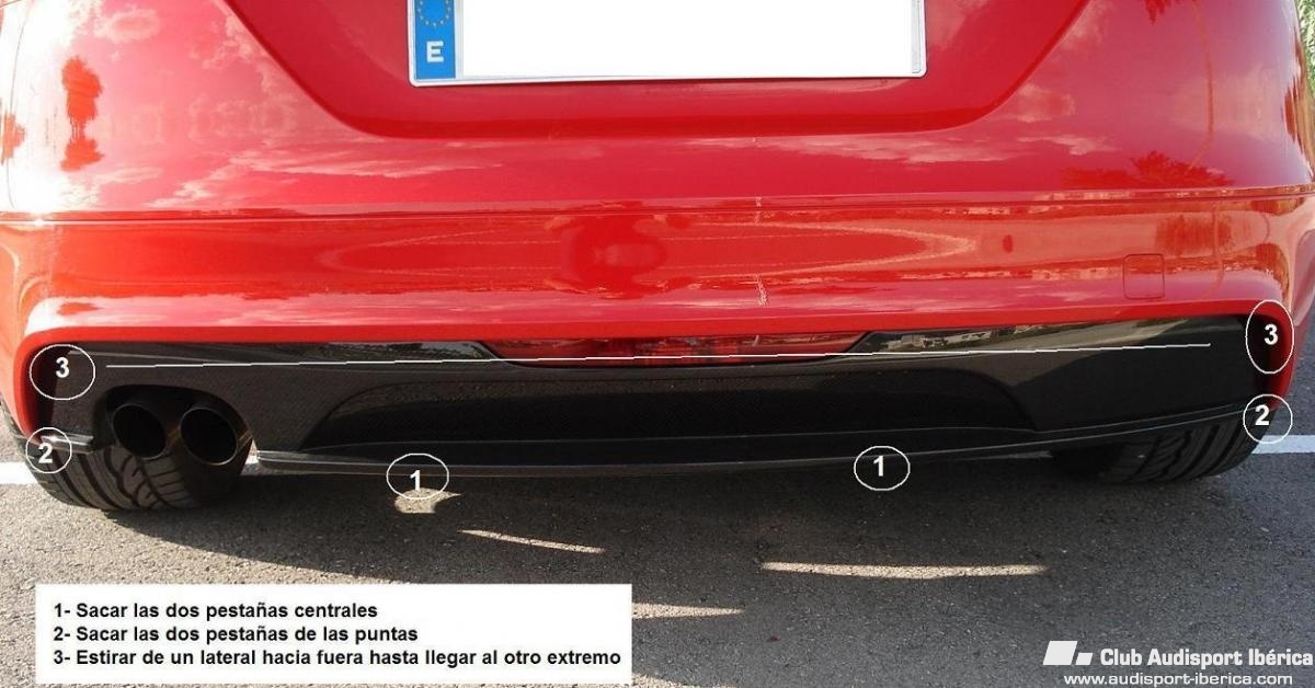

DaviliTTo Publicado 25 de Febrero del 2015 Denunciar Publicado 25 de Febrero del 2015 El Sline de carbono mio sale tirando,con mucho talento,pero tan solo tirando. Saludos Responder

DaviliTTo Publicado 11 de Marzo del 2015 Denunciar Publicado 11 de Marzo del 2015 (editado) Barragantt,son fotos caducadas de hace años que fui el primero que me encontre con lso problemas de difusores,cuando empezamos con los de carbono Sline en paragolpes de serie como el tuyo,pero creo que te ayudaran: Editado 11 de Marzo del 2015 por DaviliTTo Responder

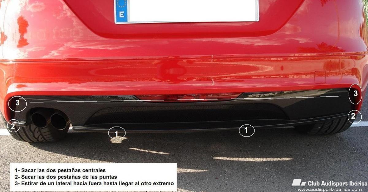

COTONOU Publicado 11 de Marzo del 2015 Denunciar Publicado 11 de Marzo del 2015 por si sirve de ayuda paso esta foto que tenia de cuando cambie el mio Responder
