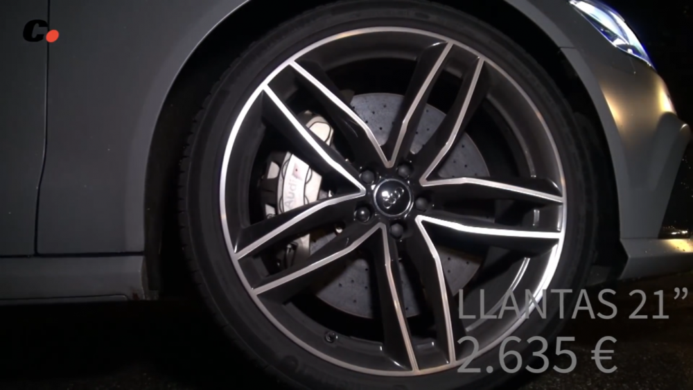

pvg.agro Publicado 2 de Julio del 2019 Denunciar Publicado 2 de Julio del 2019 Alguien sabe si esta llanta que es la OEM del RS6 existe como OEM en 19"? La he buscado por muchos sitios en 19" pero sólo hay réplicas, no he encontrado la OEM y no sé si existirá... Responder
debian Publicado 2 de Julio del 2019 Denunciar Publicado 2 de Julio del 2019 (editado) hace 1 hora, pvg.agro dijo: Alguien sabe si esta llanta que es la OEM del RS6 existe como OEM en 19"? La he buscado por muchos sitios en 19" pero sólo hay réplicas, no he encontrado la OEM y no sé si existirá... Están muy guapas sí Hay unas parecidas en 19" para el A4, pero con los radios más juntos: 8W0601025BF (8,5Jx19"-ET40 - color JG3/K80) Y otras del A5 pero con los radios más separados: 8W0601025AM (8,5Jx19"-ET32 - color 8Z8) O búscalas por aquí: https://ifinterface.com/page/page3.php?langid=1 (pincha en carprog2) Editado 2 de Julio del 2019 por debian Responder

pvg.agro Publicado 2 de Julio del 2019 Denunciar Publicado 2 de Julio del 2019 hace 1 hora, debian dijo: Están muy guapas sí Hay unas parecidas en 19" para el A4, pero con los radios más juntos: 8W0601025BF (8,5Jx19"-ET40 - color JG3/K80) Y otras del A5 pero con los radios más separados: 8W0601025AM (8,5Jx19"-ET32 - color 8Z8) O búscalas por aquí: https://ifinterface.com/page/page3.php?langid=1 (pincha en carprog2) Seguiré buscando porque esas me tienen loco y hay réplicas en 19 en varias tiendas pero me resisto a poner una llanta que no sea OEM... También me encantan las del S3 (8V0 601 025 AB). En caso de cambiar me gustaría que fuesen OEM porque todas las 19" tienen medidas estandarizadas y así no me caliento la cabeza además de ir sobre seguro con la calidad de la llanta. Responder
RoDiK Publicado 3 de Julio del 2019 Denunciar Publicado 3 de Julio del 2019 (editado) hace 18 horas, pvg.agro dijo: Alguien sabe si esta llanta que es la OEM del RS6 existe como OEM en 19"? La he buscado por muchos sitios en 19" pero sólo hay réplicas, no he encontrado la OEM y no sé si existirá... Tu amigo es el TT Solo que son en 19x9 Et 52 https://www.ebay.de/p/Audi-8S0601025R/811701956?iid=233180539385&rt=nc Editado 3 de Julio del 2019 por RoDiK Responder
pvg.agro Publicado 3 de Julio del 2019 Denunciar Publicado 3 de Julio del 2019 hace 33 minutos, RoDiK dijo: Tu amigo es el TT Solo que son en 19x9 Et 52 https://www.ebay.de/p/Audi-8S0601025R/811701956?iid=233180539385&rt=nc Serían compatibles esas medidas para nuestro coche? Responder
debian Publicado 3 de Julio del 2019 Denunciar Publicado 3 de Julio del 2019 hace 1 hora, pvg.agro dijo: Serían compatibles esas medidas para nuestro coche? Puede que sí pero estarían al límite Puede que necesiten separadores o menor ET (de 40 y pocos creo que sería lo justo) Si te decides, toma medidas y hacemos los cálculos La referencia son estas: - Marcadas como RS: 8S0 601 025 Q (cod. C5K - color LD8, creo que significa plateado) 8S0 601 025 R (cod. C5T - color 8AU/K80, creo que es negro brillo sobre aluminio) - Marcadas como AudiSport: 8S0 601 025 BF (cod. 45W - color LD8) 8S0 601 025 BG (cod. U06 - color 8AU/K80) Responder
pvg.agro Publicado 3 de Julio del 2019 Denunciar Publicado 3 de Julio del 2019 hace 5 minutos, debian dijo: Puede que sí pero estarían al límite Puede que necesiten separadores o menor ET (de 40 y pocos creo que sería lo justo) Si te decides, toma medidas y hacemos los cálculos La referencia son estas: - Marcadas como RS: 8S0 601 025 Q (cod. C5K - color LD8, creo que significa plateado) 8S0 601 025 R (cod. C5T - color 8AU/K80, creo que es negro brillo sobre aluminio) - Marcadas como AudiSport: 8S0 601 025 BF (cod. 45W - color LD8) 8S0 601 025 BG (cod. U06 - color 8AU/K80) Gracias! Responder
