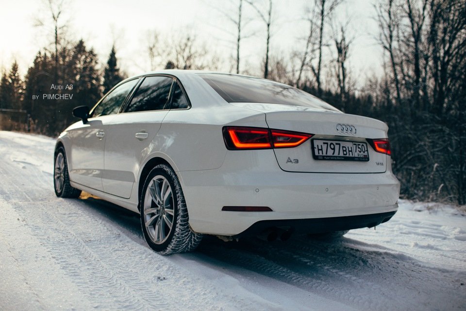

anlose1977 Publicado 23 de Agosto del 2020 Denunciar Publicado 23 de Agosto del 2020 Buenas, no se si está ya contestado...el caso es que me gustaría montar unas llantas del 8v sedán en el sportback, son 7,5jx17 y et43. Son estas, ¿habría algún problema? Gracias Responder
debian Publicado 1 de Septiembre del 2020 Denunciar Publicado 1 de Septiembre del 2020 (editado) En 23/8/2020 a las 20:10, anlose1977 dijo: Buenas, no se si está ya contestado...el caso es que me gustaría montar unas llantas del 8v sedán en el sportback, son 7,5jx17 y et43. Son estas, ¿habría algún problema? Gracias Ningún problema, irán 8mm más cerca de las aletas pero hay margen (muchos montamos separadores de 12 o 15mm y no problema tampoco) Editado 1 de Septiembre del 2020 por debian Responder
anlose1977 Publicado 7 de Septiembre del 2020 Denunciar Publicado 7 de Septiembre del 2020 En 1/9/2020 a las 13:29, debian dijo: Ningún problema, irán 8mm más cerca de las aletas pero hay margen (muchos montamos separadores de 12 o 15mm y no problema tampoco) Muchas gracias!!! Responder
