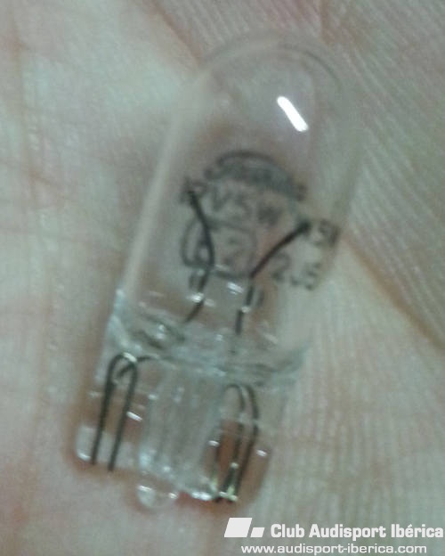

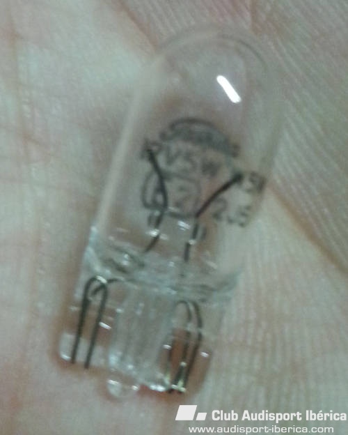

FerP_83 Publicado 28 de Febrero del 2014 Denunciar Publicado 28 de Febrero del 2014 Yo e puesto esas tambien y me dan el mismo fallo. Sobre fallo en el fis no creo que nuestro coche lo haga con las de cortesia. Uns pregunta muy de novato ( lo que soy) como se pone una resistencia? Cuando pregunte a un amigo que controla bastante del tema (es ingeniero de sistemas electrónicos) me dijo que seguramente habría que poner la resistencia en paralelo a la bombilla y que la resistencia parece que debe ser de valor aproximado a la potencia de la bombilla. De todas formas ya te digo que si coges la bombilla apropiada no tiene porqué dar ningún problema. Os voy a poner las que yo cogí, a ver si os sirven. Ya te digo que yo he cambiado todas las del coche menos las de ambiente y las rojas de las puertas y me funcionan todas ok. Estas para las puertas, maletero y guantera: http://dx.com/es/p/canbus-t10-0-8w-80lm-4-smd-5050-led-white-light-decoding-car-lamps-black-yellow-dc-12v-2-pcs-185152#.UuAoiBC0paQ Estas para las luces de lectura tanto de delante como las de detrás (los plafones redondos(: http://dx.com/es/p/canbus-gz076-t10-1-5w-6500k-200lm-5-smd-5050-led-white-light-license-plate-lamps-dc-12v-2-pcs-152571#.UuAoyxC0paQ Estas para la matrícula (las he cogido de 4 leds porque llevo la cámara así se compensa con la potencia de la cámara): http://dx.com/es/p/merdia-ledd002b4a-festoon-36mm-3w-48lm-4-x-smd-5050-led-white-light-car-lamps-2-pcs-12v-226520#.UuApBhC0paQ Y estas para el plafón grande de dentro y los parasoles: http://dx.com/es/p/merdia-ledd002b4a-festoon-36mm-3w-48lm-4-x-smd-5050-led-white-light-car-lamps-2-pcs-12v-226520#.UuApBhC0paQ Estas últimas me tocaron un poco la moral porque pillé dos pares y en cada par una hacía un poco más azul que la otra, así que tuve que probarlas para que todas las luces de lectura se vieran iguales, pero todas van estupendamente. Las llevo mes y medio y no han dado ningún problema. Hagas lo que hagas no te recomiendo que pongas resistencias porque tampoco he leído a nadie que las haya colocado y funcione. Os dejo el vídeo para que veáis que van sin problemas Espero que os sirva de ayuda. Saludos Hola FerP_83, al final me anime y compre las del maletero que indicaste en el enlace, hoy las he puesto y mismo problema. Cuando cierro el maletero se apagan, y al de unos segundos empiezan a parpadear. Me rindo. Enviado desde mi iPad con Tapatalk HD Buenas tardes! Sí, son esas compañero. He hablado con un amigo que entiende muchísimo de electrónica y me ha dicho que seguramente será algún condensador que se queda cargado, que pongas la resistencia en paralelo con el valor aproximado a la bombilla original que pusiste. Ahora busco y te adjunto alguna imagen para que mires como se hace y como van las resistencias ya que hay una escala. Miraré también cuales son las bombillas originales y te echo una mano que no nos va a vacilar una p*** bombilla. Saludos Responder

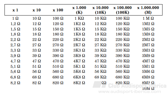

FerP_83 Publicado 1 de Marzo del 2014 Denunciar Publicado 1 de Marzo del 2014 Buenos días, te cuento lo que tienes que hacer que es muy fácil: 1º es saber como saber leer los colores de una resistencia para ver el valor que tiene y se mira en una tabla como esta (si vas a ir a la tienda a comprarla te da igual, le dices el valor y te la darán): Tú necesitarás una resistencia de valor x=al que hacía la bombilla de filamentos original. No hay valores infinitos para las resistencias (1, 2, 3, 4 5... n), si no que hay una tabla de valores normalizados y limitados para una resistencia (1,2 - 1,5 - 1,8 - 2,7....) y van subiendo en escalas de 10 en 10: Nuestra bombilla es de 12V 5W. Si no recuerdo mal la fórmula era R=V2/P=122/5= 28,8 OHM. Si miras la tabla de arriba de valores normalizados, el valor más aproximado que existe es el de 27 OHM. Esa es tu resistencia a colocar para la bombilla. Lo de la tabla de arriba no es necesario que lo entiendas si no vas a comprar las piezas por internet, se lo dices al de la tienda y él ya te la dará. La tolerancia de la resistencia en un principio nos da igual para lo que la queremos, con un 5% va bien. 2º.Una vez ya sabemos la resistencia tenemos que mirar como ponerla en paralelo con la bombilla. Te adjunto imagen de como se pondría en paralelo. Las patillas con un poco de maña haciendo palanquita con un destornillador plano te permitirían ponerla sin soldarlo ya que se quedaría pisado, tú ya decides si hay que soldar o no, yo probaría a dejarlo sin soldar nada porque así no se engorrina la instalación del coche: Una resistencia puede valer unos pocos céntimos y lo peor que te puede pasar es que no funcione. Otra cosa que estaba barajando es que la puerta no acabara de pulsar el interruptor que se pulsa cuando se cierra la puerta y te deje una mini corriente residual en el circuito, claro con una bombilla normal no pasa nada, pero los leds que llevamos consumen 0,8W. http://dx.com/es/p/canbus-t10-0-8w-80lm-4-smd-5050-led-white-light-decoding-car-lamps-black-yellow-dc-12v-2-pcs-185152#.UxGUIvl5M_k De todas formas dame este finde para que te confirme que todo esto que te he puesto es correcto, porque resistencias desde la universidad no he tocado y hace unos añitos ya. Buen finde Responder

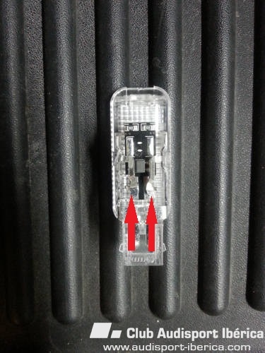

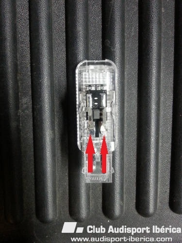

irisnuma Publicado 1 de Marzo del 2014 Autor Denunciar Publicado 1 de Marzo del 2014 Digo yo que no tendrá nada que ver que la corriente pase por las 4 patillas del led, y por la bombilla original, solo use dos? Porque solo me queda probar ,aislando dos patillas del led. Lo comento, porque a veces el led no me funcionaba bien al ponerlo centrado en el plafón, y lo tenia que forzar hacia un lado. Enviado desde mi iPad con Tapatalk HD Responder
FerP_83 Publicado 1 de Marzo del 2014 Denunciar Publicado 1 de Marzo del 2014 No no eso no tiene que ver. A mi si que me pasó que si no lo centras no funciona.. y sólo son mm lo q se va del centro. Una cosa, esas bombillas la has probado en las puertas? Te lo digo porque son las mismas, por saber si todo el coche te hace lo mismo o sólo es la puerta trasera. Otra cosa que se me ocurre, si tienes un tester puedes medir el voltaje residual, quitas la bombilla y solo es medir en las patillas del portalámparas con la puerta del maletero cerrada. A ver que te sale? Lo malo de estos casos es que siempre hay que ir descartando cosas hasta dar con el problema. Saludos Fer Responder

Wannaky Publicado 1 de Marzo del 2014 Denunciar Publicado 1 de Marzo del 2014 Nuestra bombilla es de 12V 5W. Si no recuerdo mal la fórmula era R=V2/P=122/5= 28,8 OHM. Si miras la tabla de arriba de valores normalizados, el valor más aproximado que existe es el de 27 OHM. Esa es tu resistencia a colocar para la bombilla. Lo de la tabla de arriba no es necesario que lo entiendas si no vas a comprar las piezas por internet, se lo dices al de la tienda y él ya te la dará. La tolerancia de la resistencia en un principio nos da igual para lo que la queremos, con un 5% va bien. Buenas, ojo que si pones el mismo valor de resistencia en paralelo que el valor de la bombilla, la resistencia resultante será la mitad, con lo que estarás multiplicando por dos la potencia que consumirá el conjunto. Rtotal=(R1*R2)/(R1+R2)=(28.8*27)/(28.8+27)=13.9 Ohms Para que la resistencia equivalente del conjunto continúe siendo Rtotal=28 Ohms, has de poner una resistencia de 820 Ohm (sale un valor resultante de 27.8 Ohms aprox). Espero haberme explicado bien... saludos... Responder
FerP_83 Publicado 1 de Marzo del 2014 Denunciar Publicado 1 de Marzo del 2014 Nuestra bombilla es de 12V 5W. Si no recuerdo mal la fórmula era R=V2/P=122/5= 28,8 OHM. Si miras la tabla de arriba de valores normalizados, el valor más aproximado que existe es el de 27 OHM. Esa es tu resistencia a colocar para la bombilla. Lo de la tabla de arriba no es necesario que lo entiendas si no vas a comprar las piezas por internet, se lo dices al de la tienda y él ya te la dará. La tolerancia de la resistencia en un principio nos da igual para lo que la queremos, con un 5% va bien. Buenas, ojo que si pones el mismo valor de resistencia en paralelo que el valor de la bombilla, la resistencia resultante será la mitad, con lo que estarás multiplicando por dos la potencia que consumirá el conjunto. Rtotal=(R1*R2)/(R1+R2)=(28.8*27)/(28.8+27)=13.9 Ohms Para que la resistencia equivalente del conjunto continúe siendo Rtotal=28 Ohms, has de poner una resistencia de 820 Ohm (sale un valor resultante de 27.8 Ohms aprox). Espero haberme explicado bien... saludos... Buenos dias Wannaky! El valor que le he calculado es el de la bombilla original para que lo ponga con la de led, ya que la de led consume solo 0,8W y la bombilla original 5W. Estaban mal? Saludos Fer Responder
Wannaky Publicado 1 de Marzo del 2014 Denunciar Publicado 1 de Marzo del 2014 Buenas Fer, Es lo que tiene cuando uno se acaba de despertar y mira el móvil desde la cama... jejeje... que yo estaba pensando con el valor de la bombilla original y una resistencia en paralelo... Tienes razón con los valores que has dado , lo único que tendrá que mirar es que sea de 10W, para que no se caliente mucho, porque si la pone de 5W irá al límite... Me hacía falta desayunar Saludos!!! Responder
