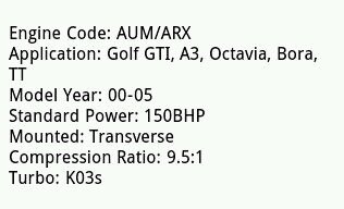

Fiilemon Publicado 17 de Enero del 2014 Denunciar Compartir Publicado 17 de Enero del 2014 (editado) Buenas a todos esta mañana he ido a pasar la ITV y la he pasado sin problema alguno y por suerte el kilometraje que marca el coche es real lo compre con 110000km y ahora va a hacer los 120000km despues de 7 meses que hace que lo compre y muy contento porque pensava que le habian bajado kilometros y parece ser que no , ahora mi duda viene mi coche es un a3 8l 1.8t quattro codigo de motor ARX alguno sabe que tal sale este tipo de motor? Y que turbo monta si es el K03 o el K03S y una cosa mas sabeis si da 150cv justos o da mas caballos y audi declara menos gracias a todos!!! Editado 17 de Enero del 2014 por Fiilemon Responder Enlace al comentario Compartir en otros sitios web More sharing options...

Fiilemon Publicado 17 de Enero del 2014 Autor Denunciar Compartir Publicado 17 de Enero del 2014 Tengo la duda de el turbo porque en varios googleando me sale AUM/ARX K03S pero es de principios del 2001 por eso tengo la duda gracias a ver si alguien mas se anima Responder Enlace al comentario Compartir en otros sitios web More sharing options...
bala Publicado 17 de Enero del 2014 Denunciar Compartir Publicado 17 de Enero del 2014 pues vas a tener razon,me alegro de averme equivocado ya que tienes un turbo que en caso de potenciacion le puedes sacar unos cv extras,quizas lo preguntes por esto mismo... Responder Enlace al comentario Compartir en otros sitios web More sharing options...
Fiilemon Publicado 17 de Enero del 2014 Autor Denunciar Compartir Publicado 17 de Enero del 2014 Estas seguro? que maravilla que suerte la mia Olé me alegro muchas gracias que cara de felicidad se me ha puesto jajajaja Responder Enlace al comentario Compartir en otros sitios web More sharing options...
bala Publicado 17 de Enero del 2014 Denunciar Compartir Publicado 17 de Enero del 2014 si,estoy seguro jeje y para correborarlo te dejo un link donde pone que turbo lleva cada tipo de motor los 1.8t http://www.vask.org.nz/index.php?topic=6091.5;wap2 salu2 Responder Enlace al comentario Compartir en otros sitios web More sharing options...
Fiilemon Publicado 17 de Enero del 2014 Autor Denunciar Compartir Publicado 17 de Enero del 2014 muchas gracias bala! espero que se solucione tu problema gracias por la ayuda que bien tengo K03S baba jajajajaaj que feliz soy Responder Enlace al comentario Compartir en otros sitios web More sharing options...
