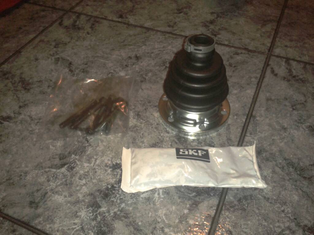

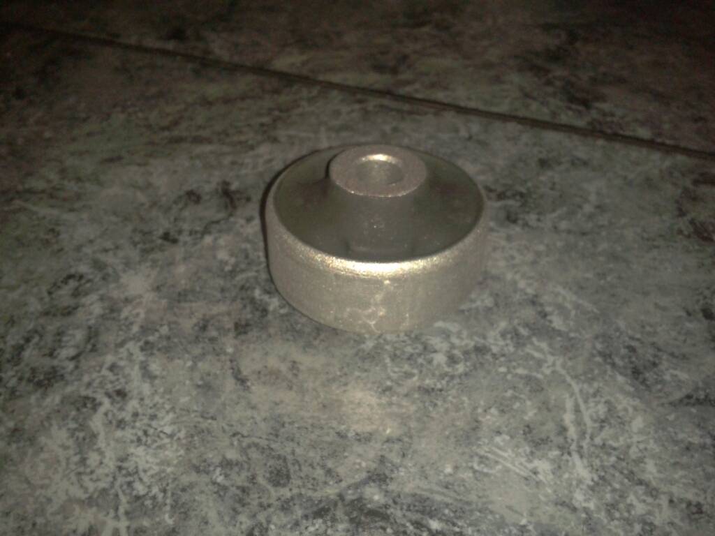

bala Publicado 29 de Enero del 2014 Autor Denunciar Publicado 29 de Enero del 2014 2 fotos del material jeje Responder

bala Publicado 23 de Febrero del 2014 Autor Denunciar Publicado 23 de Febrero del 2014 (editado) buenas,se me avia pasado comentar este post,tras el cambio del fuelle y del silenblocks del trapecio no se consiguio solucionar la vibracion(aunque luego una mejora de la sensacion al conducir)al final de terminar de montarlo me di cuenta que la rotula de la direccion tenia una pequeña holgura minima pero la tenia,asi que me tire a la piscina y cambie la rotula y la barra y TACHAN solucionado,tras comprobar que ya estaba arreglado fui al taller hacer el paralelo y listo un saludo Editado 23 de Febrero del 2014 por bala Responder
