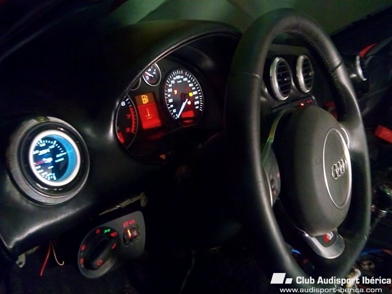

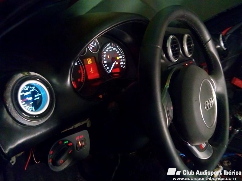

CorradoS3 Publicado 24 de Enero del 2014 Autor Denunciar Publicado 24 de Enero del 2014 La adaptacion del salpicadero no es facil no, hubo que cortalo de ancho y de largo, despues hacer a medida los canales de aire para el climatizador y desenpaño del parabrisas. Ademas nada es facil, para el motor se hizo la cuna a medida asi como soportes de motor, trapecios, manguetas, bujes, transmisiones, mueble del clima del 8L por que el del 8P no cabe, columna de direccion, copelas regulables, empujadores de caja de cambios 6v y bla bla bla... Lleva mucho curro, aunque no guste. Un saludo. Responder
CorradoS3 Publicado 24 de Enero del 2014 Autor Denunciar Publicado 24 de Enero del 2014 La adaptacion del salpicadero no es facil no, hubo que cortalo de ancho y de largo, despues hacer a medida los canales de aire para el climatizador y desempaño del parabrisas, despues tapizar, lo hicieron en cuero negro con las costuras rojas pero no se mantenia pegado, asi que despues de 4 intentos con distintos tipos de cuero y pegamentos hubo que darle una capa con fibra para que se sujetara y se olvidaron las costuras rojas, asi que me jodí y llevo las costuras negras, despues cuando esté andando a ver si vibra o no, por que no soporto los ruidos de las vibraciones, asi que a ver que tal queda. Ademas nada es facil, para el motor se hizo la cuna a medida asi como soportes de motor, trapecios, manguetas, bujes, transmisiones, mueble del clima del 8L por que el del 8P no cabe, columna de direccion, copelas regulables, empujadores de caja de cambios 6v y bla bla bla... En cuanto a los que se van a quedar sorprendidos en carretera estoy de acuerdo, el S alcanzaba los 280km/h y este pesa 430kg menos, osea mas aceleracion, excepto en las 3 primeras marchas que supongo que será completamente inutil meter el pie a fondo ya que no llevará el Haldex y que el ASR será una luz fija en el cuadro y una frenada que seguramente me separará la cara del craneo. Ademas como el Corrado de origen no iba catalizado probablemente me dejen homologarlo con una linea de escape de 3" sin catalizar, con lo que todo eso conlleva en cuanto a mejoras de respiracion. El Corrado mas potente era el VR6 Europeo de 192cv, una maquina de finales de los 80,el mio era el 1.8cc 16c inyeccion mecánica K-jetronic, traducido a los tiempos del siglo XXI? Una put* m****, yo como soy un nostalgico de los 90 pues me quedo con este de segundo coche o de cenicero si se rompe pero no me desharia de el ni loco. Lleva mucho curro, aunque no guste. Un saludo. Responder
