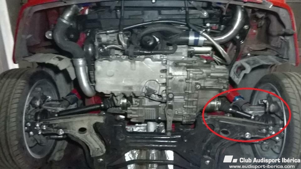

duke80 Publicado 19 de Julio del 2015 Denunciar Publicado 19 de Julio del 2015 Lo primero de todo darte la enhorabuena por el pedazo de curro que te estás pegando. Sobre gustos no hay nada escrito y podrá gustar más o menos, pero lo que si queda claro es que ese coche lleva mucho curro y dinero encima. Una pregunta, no crees que el palier del lado conductor va un poco forzado?? Esas homocinéticas van a trabajar y mucho en esa posición... Mucho ánimo, que ya va quedando menos! Un saludo Responder
CorradoS3 Publicado 19 de Julio del 2015 Autor Denunciar Publicado 19 de Julio del 2015 Esta claro que el coche no esta pisando el suelo, como esa transmisión es mas corta es lógico que se vea la rótula forzada, en cuanto esté andando por su propio peso quedará como dios manda. (O eso espero) Gracias, un saludo! Responder
