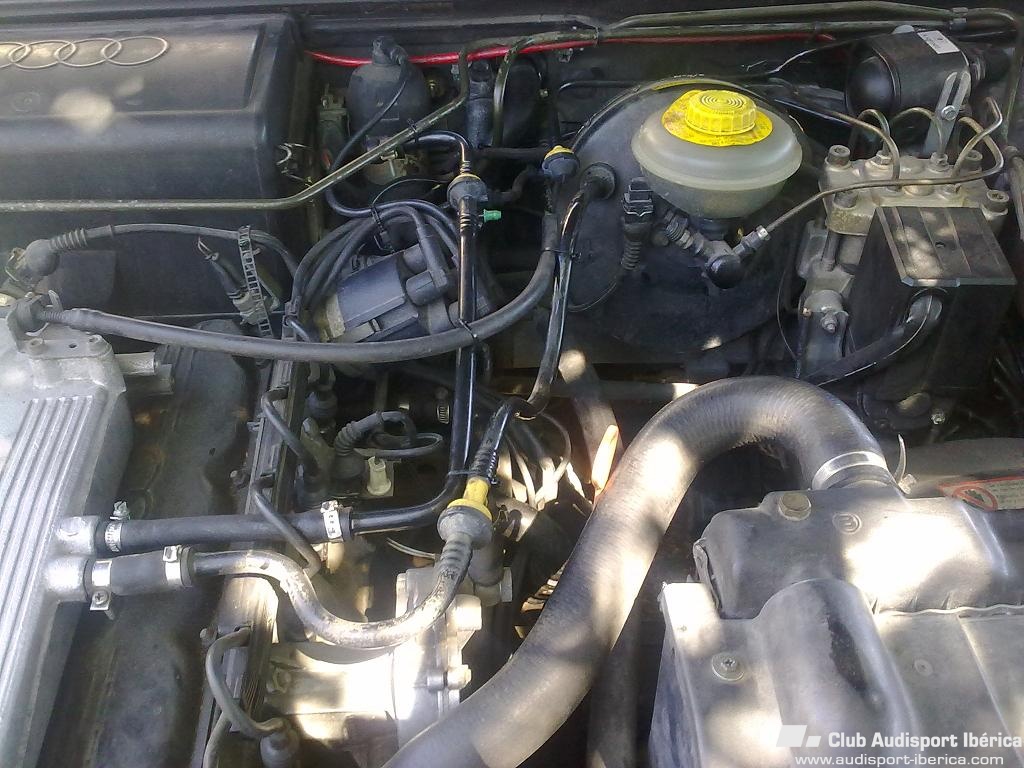

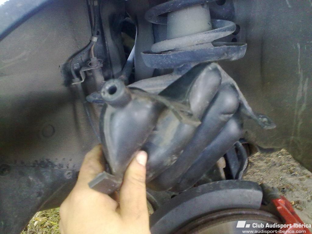

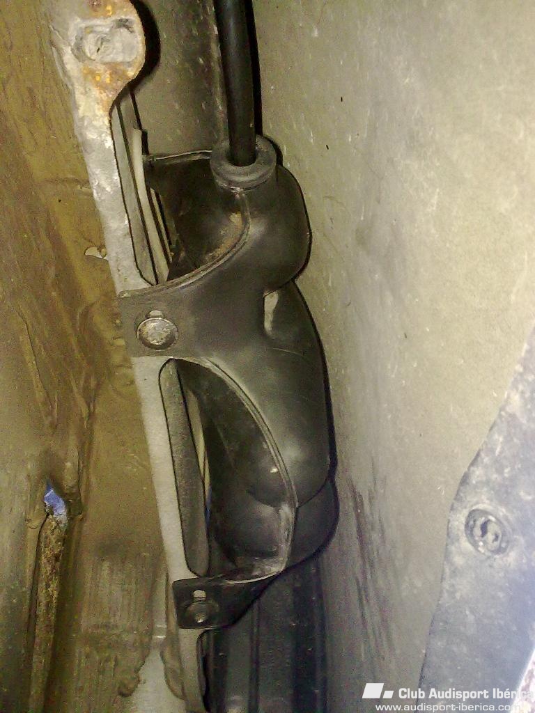

valenciaga Publicado 17 de Enero del 2014 Autor Denunciar Publicado 17 de Enero del 2014 Empezamos a montar cosas en el coche. Esto es un acumulador de vacío, sirve para cerrar la trampilla de recirculacion de aire. Va conectado a la admisión, a través de una válvula antirretorno y al pulmón de la trampilla. Los que tienen aire acondicionado ya lo llevan montado me parece.Pues disponen de recirculacion. Responder

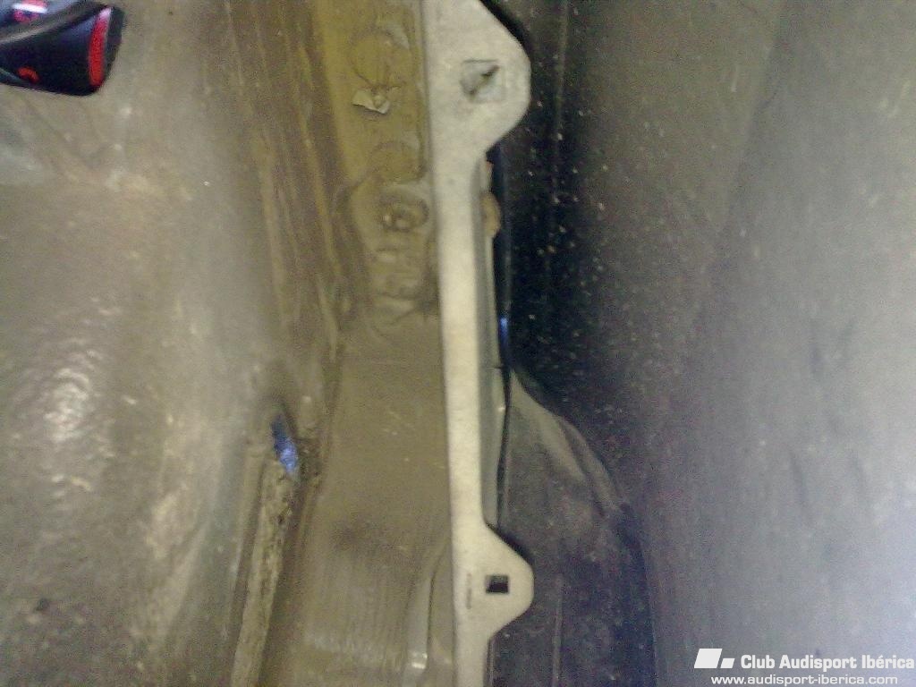

valenciaga Publicado 17 de Enero del 2014 Autor Denunciar Publicado 17 de Enero del 2014 Va alojado dentro de la aleta izquierda, Para montarlo hay que quitar el paso de ruedas. En esos soportes que se ven. Responder

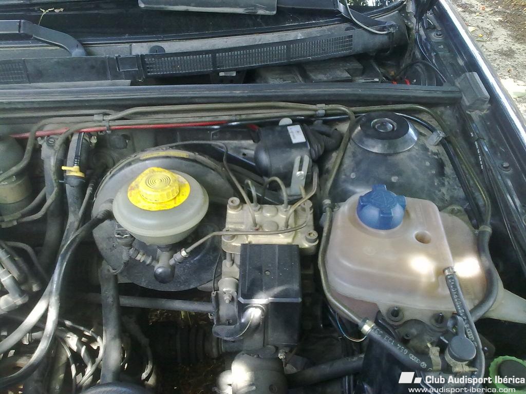

valenciaga Publicado 17 de Enero del 2014 Autor Denunciar Publicado 17 de Enero del 2014 Aquí se ve la tubería que sale del acumulador , a la admisión y al pulmón. Va colocada al lado de las tuberías del canister es la negra donde acaba en la válvula antirretorno negra y amarilla. Responder
valenciaga Publicado 17 de Enero del 2014 Autor Denunciar Publicado 17 de Enero del 2014 Aquí la tubería a la admisión, hoy esta de otra manera por que esas tuberías eran un apaño de otro motor, ya puse las originales que monta el NG. Responder

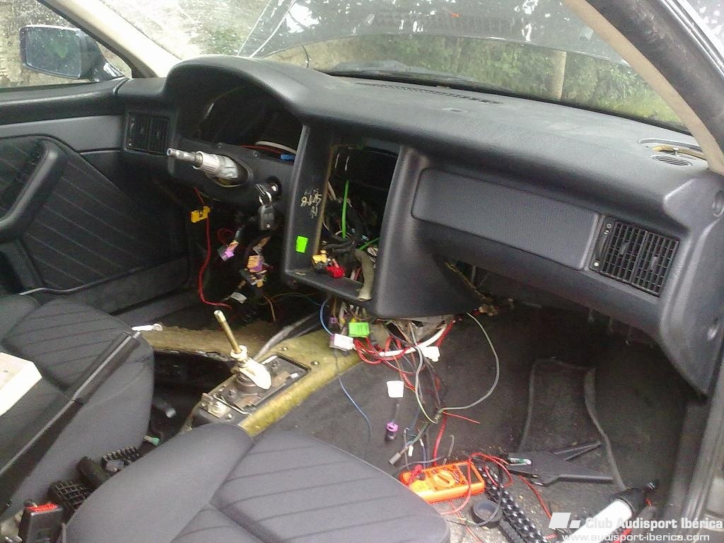

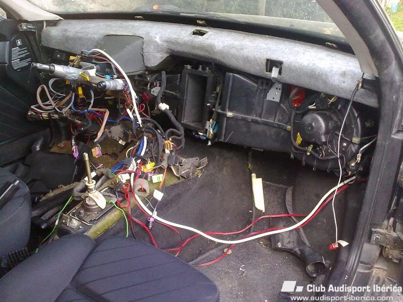

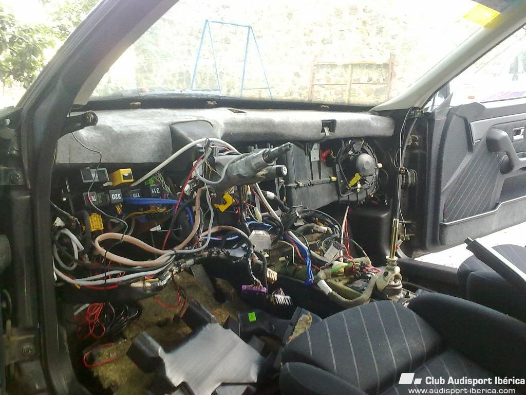

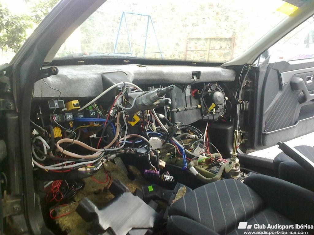

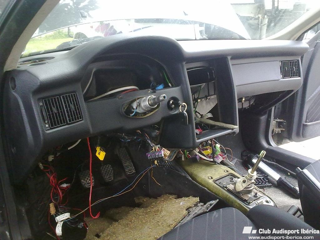

valenciaga Publicado 17 de Enero del 2014 Autor Denunciar Publicado 17 de Enero del 2014 Ahora toca desmontar el salpicadero , pero como hay mas post hablando de ello no me voy a entretener. Se desmonta todo todo. volante, cuadro, consola central, relojes auxiliares etc.... Después sacamos el mueble de la calefacción viejo que va atornillado por detrás del vano motor con unas tuercas. De esto no tengo fotos. En esta imagen ya estaba el nuevo mueble colocado. Responder

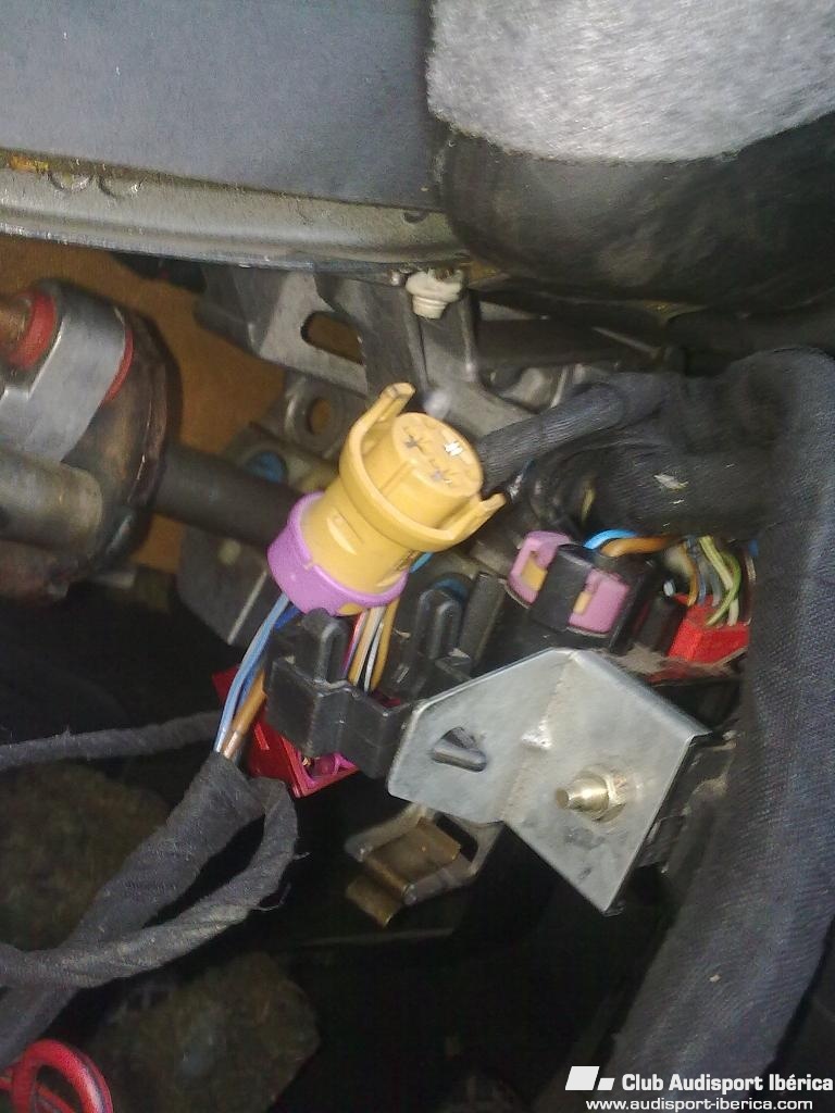

valenciaga Publicado 17 de Enero del 2014 Autor Denunciar Publicado 17 de Enero del 2014 La instalación eléctrica ya no me acuerdo bien como era lógicamente. Pero la alimentación del clima es la misma que la calefacción normal con este conector marrón, lo demás hay que tirar de esquemas que después dejare. Por este conector coje, positivo, masa y luces creo. Responder

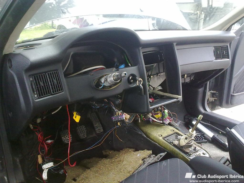

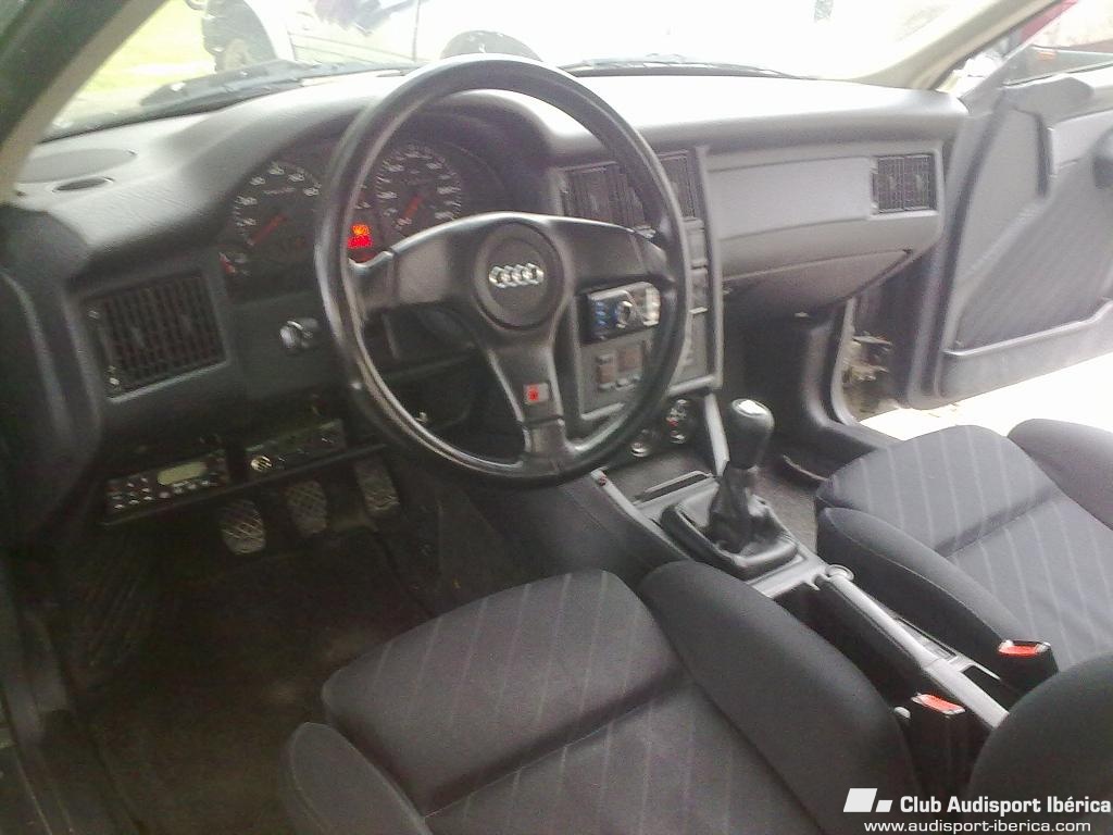

valenciaga Publicado 17 de Enero del 2014 Autor Denunciar Publicado 17 de Enero del 2014 Montando el salpicadero. Responder
valenciaga Publicado 17 de Enero del 2014 Autor Denunciar Publicado 17 de Enero del 2014 Ordenado los cables etc.. lleva su tiempo... Responder

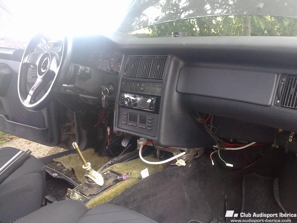

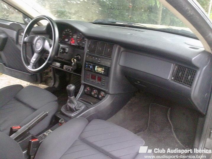

valenciaga Publicado 17 de Enero del 2014 Autor Denunciar Publicado 17 de Enero del 2014 Ya queda menos. Responder

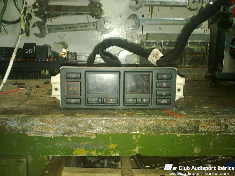

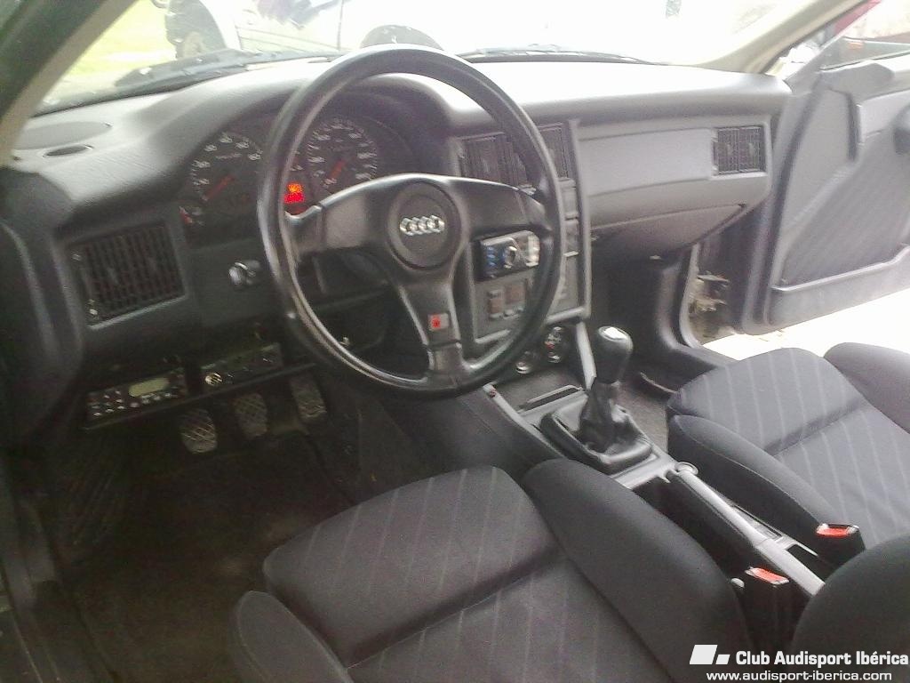

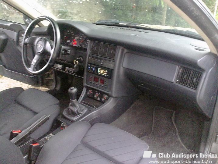

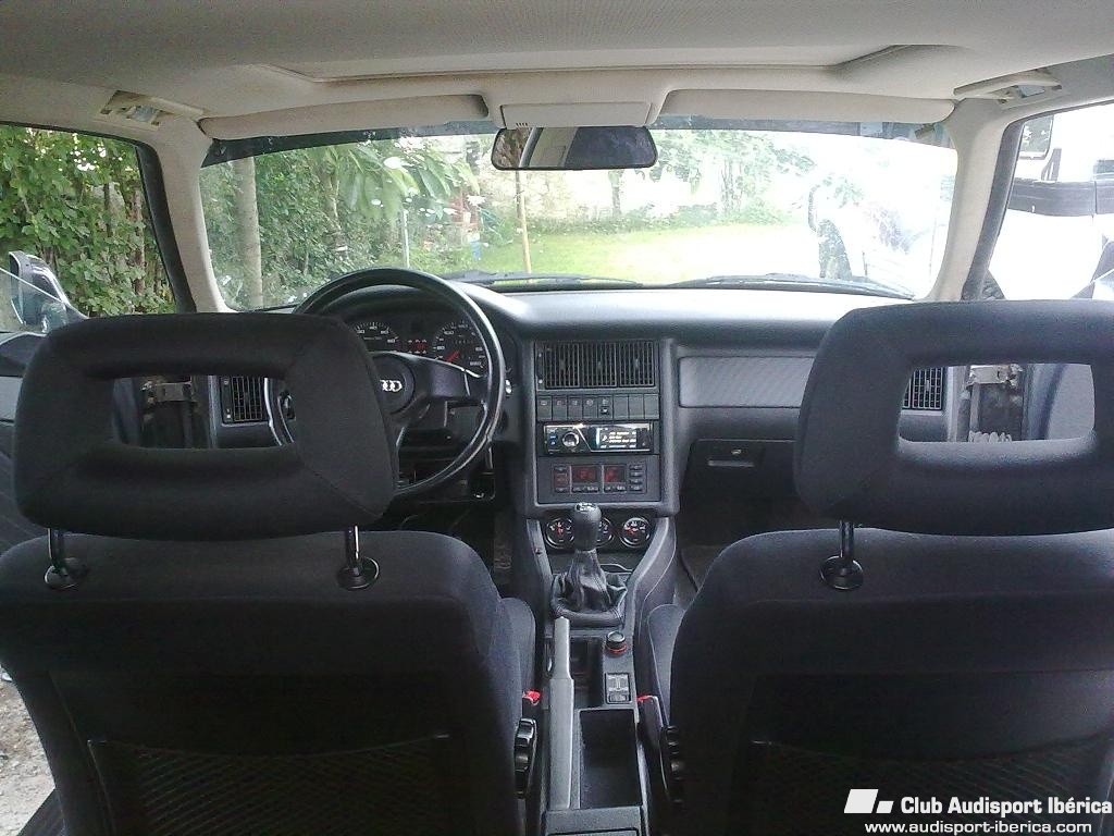

valenciaga Publicado 17 de Enero del 2014 Autor Denunciar Publicado 17 de Enero del 2014 Todo montado. Responder
