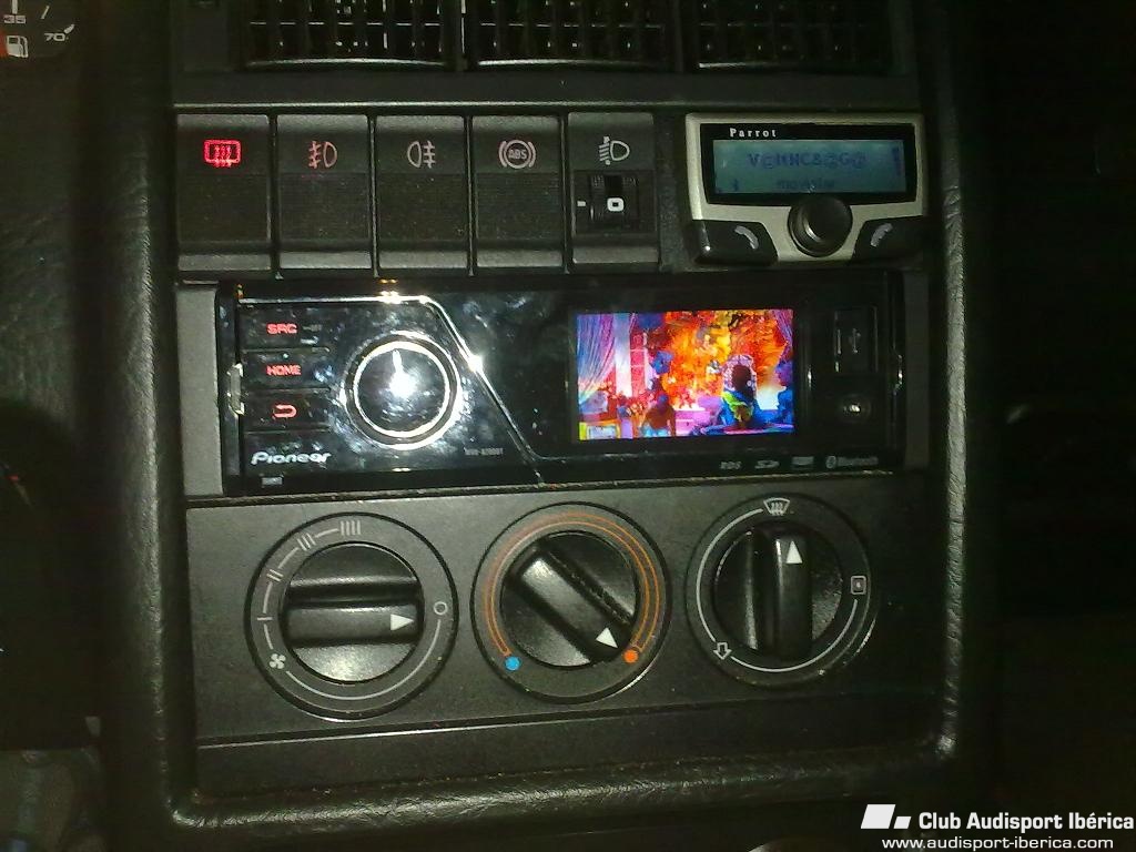

valenciaga Publicado 17 de Enero del 2014 Autor Denunciar Publicado 17 de Enero del 2014 El antes. Responder

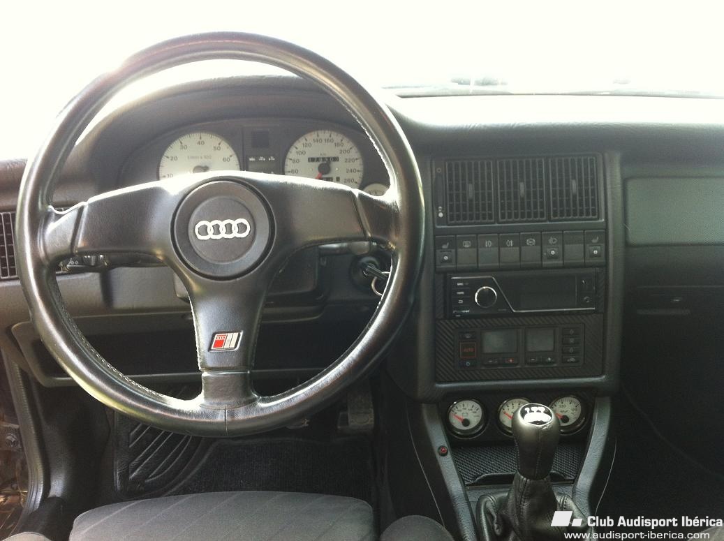

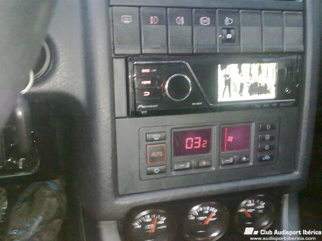

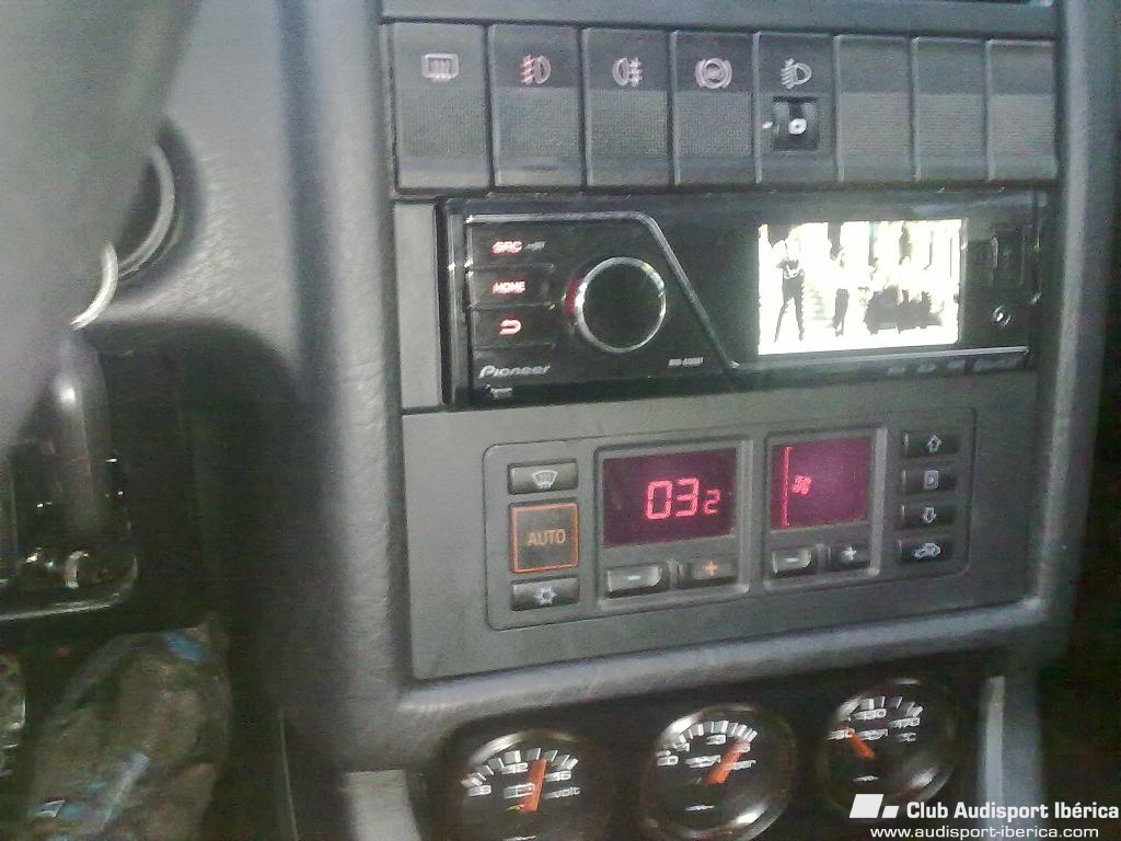

valenciaga Publicado 17 de Enero del 2014 Autor Denunciar Publicado 17 de Enero del 2014 (editado) Y el después, también aproveche y quite el parrot por que el autorradio ya trae bluettoz El clima funciona perfectamente, regula la temperatura el solo y hace todas las funciones, exceptuando claro esta que al no tener aire acondicionado pues si hace calor te aguantas claro. jaja. Editado 17 de Enero del 2014 por valenciaga Responder

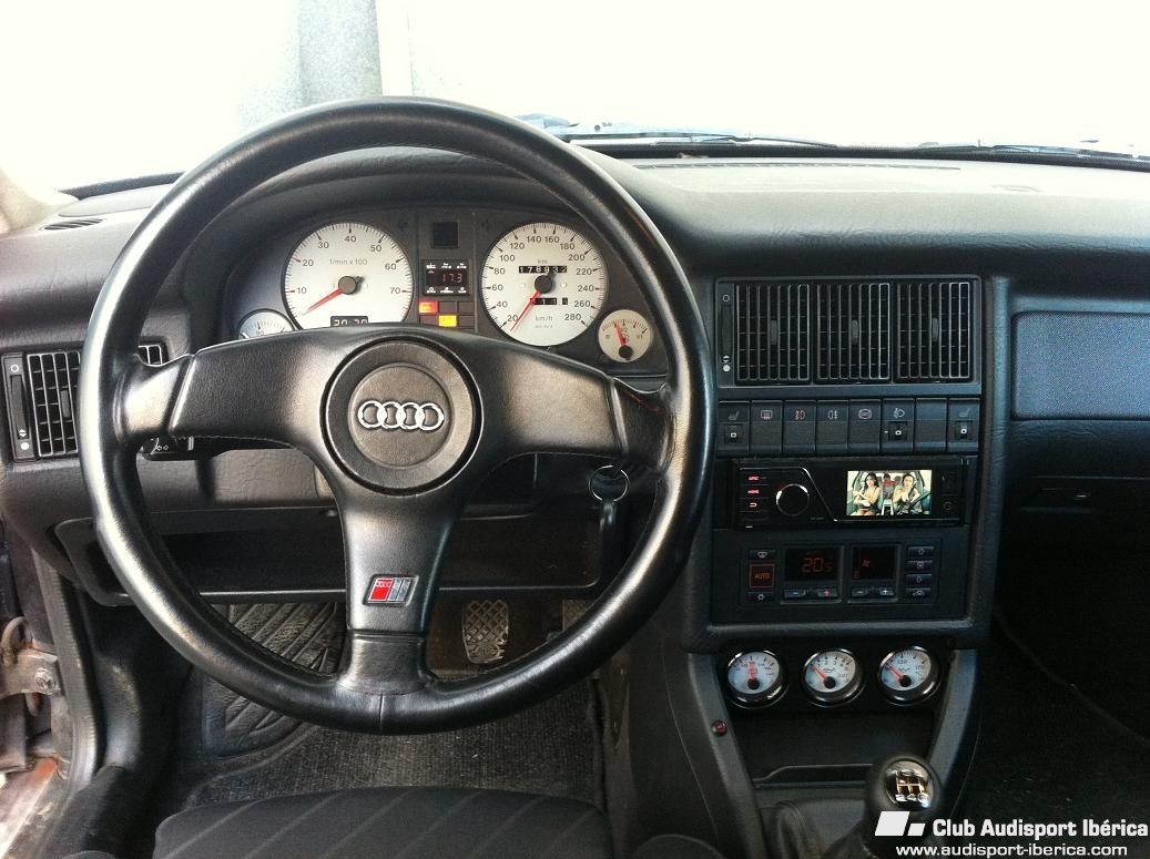

valenciaga Publicado 17 de Enero del 2014 Autor Denunciar Publicado 17 de Enero del 2014 Aunque ahora el coche esta así. Responder

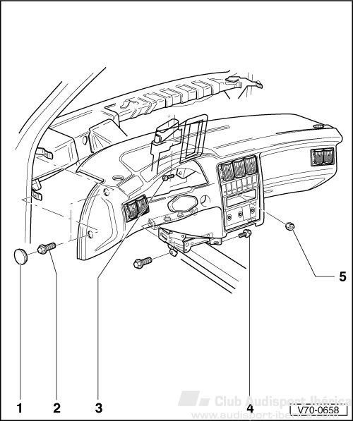

valenciaga Publicado 17 de Enero del 2014 Autor Denunciar Publicado 17 de Enero del 2014 Es dificil acceder a las trampillas??? por que creo que en mi 100 la espuma tiene que estar regular, por que sale por varios sitios el aire En el 100 creo que esta por el vano motor, a ver si alguien que tenga un 100 te lo confirma. En estos pues ya lo as visto hay que desmontarlo todo para acceder a ellas. Responder
pren Publicado 17 de Enero del 2014 Denunciar Publicado 17 de Enero del 2014 El 100 no lleva espuma, la tapa es de plastico Responder

moreno100 Publicado 18 de Enero del 2014 Denunciar Publicado 18 de Enero del 2014 (editado) El 100 no lleva espuma, la tapa es de plastico Efectivamente, el 100 no lleva espuma sino un plastico gomoso. ...................................................................................................... Buen trabajo Valenciaga. Queda mucho mejor el coche con el modulo del clima, aunque al no llevar aire te has ahorrado un trabajito extra. Gracias por postearlo. Saludos. Editado 18 de Enero del 2014 por moreno100 Responder
Mata30 Publicado 18 de Enero del 2014 Denunciar Publicado 18 de Enero del 2014 El 100 no lleva espuma, la tapa es de plastico Pues no me debe de cerrar bien.... Responder
lagarto Publicado 18 de Enero del 2014 Denunciar Publicado 18 de Enero del 2014 En el 100 se puede desmontar por el vano del motor. Por lo menos el 2.2 T Yo desmonte uno y no me suena lo de la espuma. Era como una especie de goma. S2 Responder
