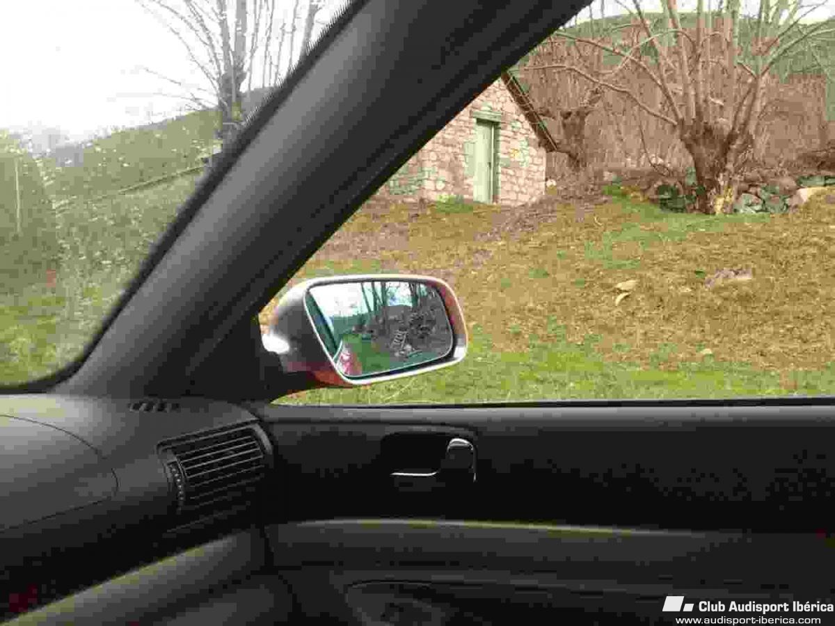

jesus20329 Publicado 21 de Enero del 2014 Autor Denunciar Publicado 21 de Enero del 2014 Pues el brazo es el del espejo pequeño de A4 pre y el cuerpo de un A3 S3 y ha encaja todo bien Enviado desde mi GT-I9505 mediante Tapatalk Responder

nachopassat Publicado 20 de Mayo del 2014 Denunciar Publicado 20 de Mayo del 2014 Yo llevo el espejo simetrico de un a3 rest gracias a jesus jiji Enviado desde mi Nexus 5 Responder

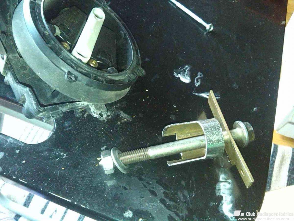

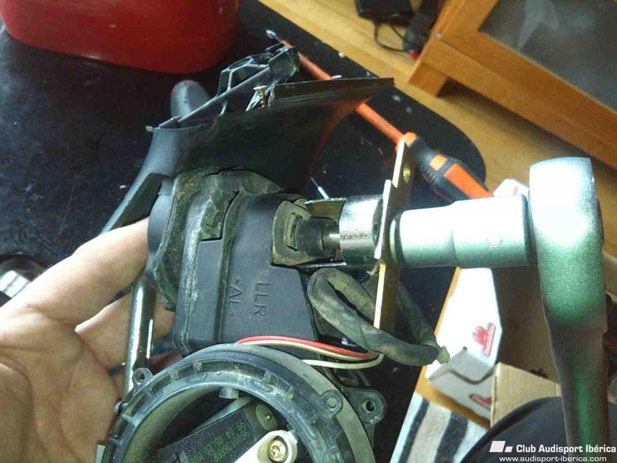

sata Publicado 27 de Marzo del 2015 Denunciar Publicado 27 de Marzo del 2015 Que buen brico !!! Estos dias me puse a ello. A la hora de ponerme con el sargento se me escapaba de todas todas,....asi que se me ocurrió otra forma de comprimir el muelle de una manera a mi entender bastanta más comoda. Con permiso de Jesus, os lo muestro. Empleé un tornillo de M8 x 100, un tuerca y arandela, una pletina con taladro de 8 mm......y el util a partir de un simple tubo de la medida justa para que libre el pasador y a su vez comprima el muelle. En mi caso era de 23 mm de diametro interior. Lo mejor es medir lo que pide el conjunto muelle, arandela, pasador y buscar el tubo que corresponda. Despues como dice zeimon,.........con una sierra lo recortamos para dejar el hueco por el que salga el pasador. El util: Lo pasamos por el orificio del espejo, tal que así: En esta última fotos falta el tubo y la pletina, meti el tornillo de propio para la foto y se me olvido poner el trozo de tubo. Responder

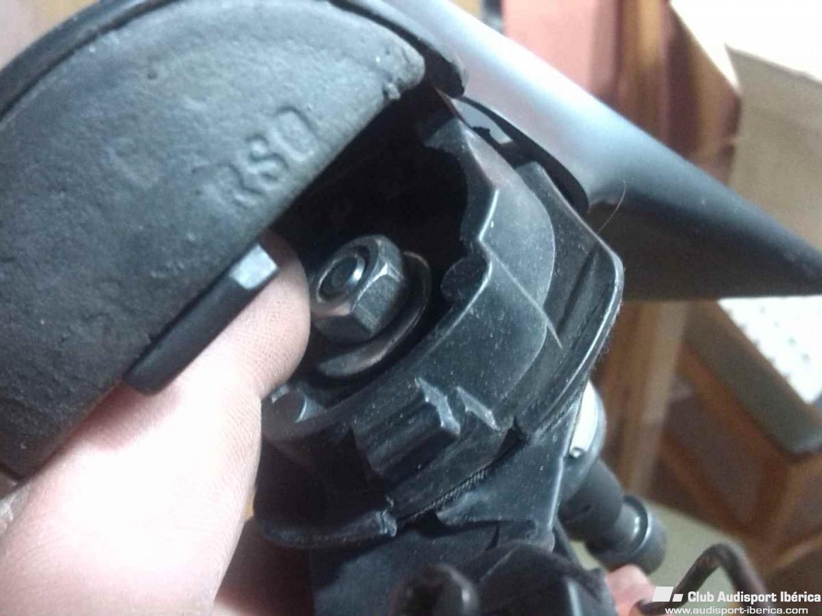

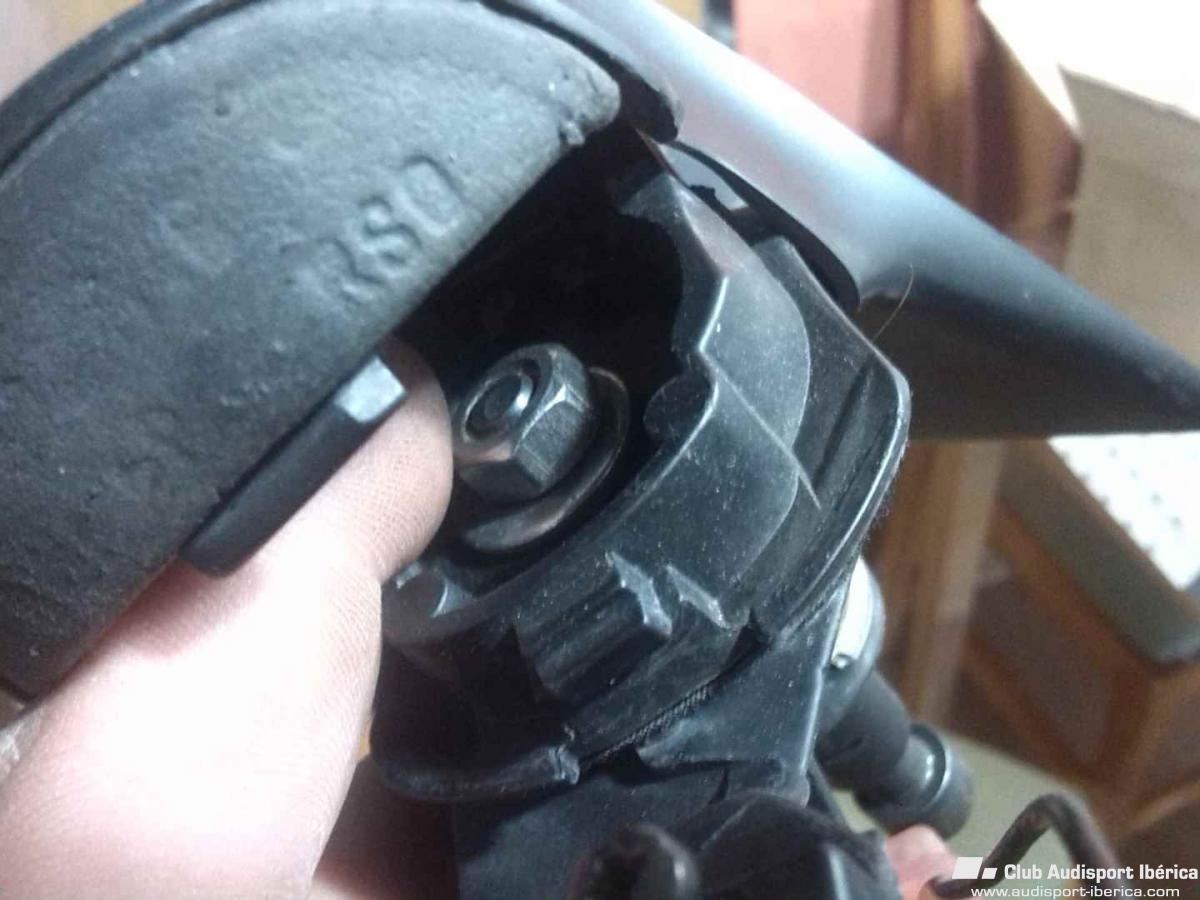

sata Publicado 27 de Marzo del 2015 Denunciar Publicado 27 de Marzo del 2015 Y lo fuí apretando poco a poco: Viendo como se resistía el sargento a la hora de sacar el pasador, no me quise ni imaginar como sería para ponerlo con el muelle expandido,.......... Debido a ciertas dudas que me surgieron sobre que piezas debía reutilizar del B5 para adaptar, tuve que apretar y soltar varias veces el muelle,.......y con este sistema se hace en un periquete y comodamente. Y......................... El espejo adaptado provenía de un A3 Restyling. Gracias nuevamnete a Jesus por darle al bolo y encontrar la manera de como adaptar los espejos. :good: Un saludo a todos. Pd: En las fotos se ven diferentes tornillos ya que el que usé para aflojar (70 mm) no me daba de largo para apretar el muelle extendido. Con el de 100 mm da para las dos operaciones. Responder
