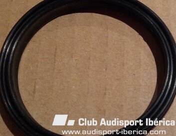

kelmen Publicado 12 de Febrero del 2014 Autor Denunciar Publicado 12 de Febrero del 2014 Hola amigos. Ya llego mi pedido con el termostato yel sensor. El primero me viene con dos juntas. Os pongo foto para que me aclareis cual ede poner. Yo creo que es la segunda. Gracias. Responder

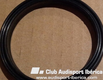

kelmen Publicado 12 de Febrero del 2014 Autor Denunciar Publicado 12 de Febrero del 2014 Aki la segunda que creo que es la buena Responder
Athabasco Publicado 12 de Febrero del 2014 Denunciar Publicado 12 de Febrero del 2014 Efectiviwonder, es la segunda... S2 Responder
