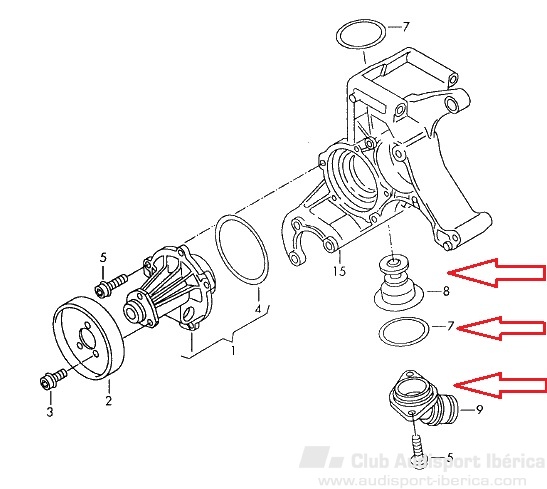

mikela4 Publicado 13 de Febrero del 2014 Denunciar Publicado 13 de Febrero del 2014 Pues no lo se yo...cuando sacaras el termostato, mira como es la junta que lleva ! Responder
kelmen Publicado 13 de Febrero del 2014 Autor Denunciar Publicado 13 de Febrero del 2014 Yo lo decia porque la primera va digamos encajada en el aro del termostato aumentando digamos su diametro mientras que la segu dava ssimplemente apoyada y como lei por ay que costaba ponerlo porqué la junta se solia caer por eso pensaba que era la dlsegunda. S2 Responder
Athabasco Publicado 13 de Febrero del 2014 Denunciar Publicado 13 de Febrero del 2014 Fijo que es la torica yo le puse la otra para que se aguantara el termostato ya que queda hacía abajo y después me perdía líquido, de hecho cuando lo desmontes ya verás que es esa. S2 Enviado desde el tronco-móvil GT-S7560 Responder
Tzintze Publicado 13 de Febrero del 2014 Denunciar Publicado 13 de Febrero del 2014 Efectiviwonder, es la segunda... S2 esa palabra la dice mi madre, JAJAJAJAJAJAJ :8P: Responder
kelmen Publicado 13 de Febrero del 2014 Autor Denunciar Publicado 13 de Febrero del 2014 Gracias chavales. Suponia que era esa pero al venir en la caja con la otra y ver que encajaen el termostato de cien y no se cae...pues dude...no podia ser tan facil el montaje jajajajhare lo de darle un poco de fgrasa a la junta para que no caiga al ponerlo. Os cuento, que este finde lo hago a ver que tal va. Porque tambien pille el sensor y le voy a poner todo nuevo. Saludos Responder
sata Publicado 13 de Febrero del 2014 Denunciar Publicado 13 de Febrero del 2014 Recuerda,....una infima cantidad. Si no será peor el remedio que la enfermedad. Responder
Athabasco Publicado 13 de Febrero del 2014 Denunciar Publicado 13 de Febrero del 2014 Efectiviwonder, es la segunda... S2 esa palabra la dice mi madre, JAJAJAJAJAJAJ :8P: Claro, por que deberemos de ser de la misma quinta, jeje. S2 Responder
AdriA4TDI Publicado 14 de Febrero del 2014 Denunciar Publicado 14 de Febrero del 2014 Es esa la junta si,le cambie el termostato el antes de ayer y es esa.Si que cae pero vamos,se da puesto bien.De hecho ni el coche levanté para cambiarlo,a si que muy complicado no es. Para limpiar un poco el radiador de la calefacción le meti una manguera por un lado y despues por el otro,pero salia perfectamente el agua.Lo que si hice fue meterle la manguera al motor,por los manguitos del radiador.La deje un rato metida en un tubo y despues en el otro y por ahi si que salia el anticongelante que quedaba marrón (el resto todo rosa).Ahora calienta bastante mas rapido que antes,y echa calorcito. Un saludo!! Responder
kelmen Publicado 17 de Febrero del 2014 Autor Denunciar Publicado 17 de Febrero del 2014 Hola amigos Os cuento, este finde he cambiado el termostato. me a costado mucho, para empezar el sacar el viejo tube que tirar con unos alicatesdurante tiempo pues estaba encajado con ganas. El problema es que me pierde liquido. puse la junta buena incluso prove con la antigua que tenia ya puesta. Al montarlo me fije como estaba el antiguo. Saque primero el termostato y seguidamente la junta. Por lo que procedi de igual forma a montarlo. Pimero la junta y luego el termostato y luego sellarlo con la pipeta que lleva los tornillos. Hice fuerza a mas no poder pero pierde. El caso es que mi duda es si va primero la junta o el termostato ya que la junta la pongo y no se cae del orificio de admision y el termostato si que se me cae y lei que a la gente lo que mas le costaba era que no se callese la junta por lo que dudo que el montaje sea el correcto. Tambien he pensado en que para que no se me callese el termostato quizas deberia meterlo con ganas, vamos haciendo un poco de fuerza. He pensado que quizas con un tubo hueco de pvc de mismo diametro que el termostato, una vez colocada la junta poner el termostato y con la ayuda del pvc y una maza darle unos golpes con el fin de que entre mas profundamente y no se me caiga y asi que la pipeta quede mas sellada. Necesito vuestra luz para iluminar mi camino. Gracias Responder

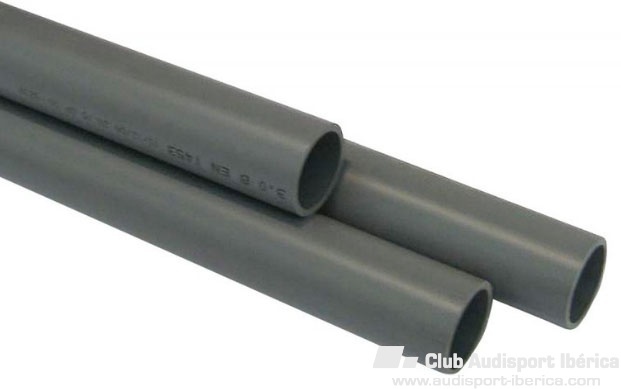

kelmen Publicado 17 de Febrero del 2014 Autor Denunciar Publicado 17 de Febrero del 2014 Un tubo d pvc como el siguiente que pongo en la foto del mismo diametro que el termostato de modo que la parte sobresaliente del termostato no se rompa al golpear sobre el pvc a modo de martir. Puede ser una solucion???? Responder
Athabasco Publicado 17 de Febrero del 2014 Denunciar Publicado 17 de Febrero del 2014 (editado) Lo estas colocando mal, primero va el termostato y despues la junta que es lo que acaba de sellar el sistema, no le metas nada más. S2 Editado 17 de Febrero del 2014 por Athabasco Responder
sata Publicado 17 de Febrero del 2014 Denunciar Publicado 17 de Febrero del 2014 Lo raro es que teniendo montado anteriormente primero la junta y luego el termostato,......... no perdiera. S2 Send by tapatalk 2 Responder
kelmen Publicado 17 de Febrero del 2014 Autor Denunciar Publicado 17 de Febrero del 2014 Ok de acuerdo, pero el termostato se desprende tambien al colocarlo primero, tendria que quedar encajado? para que no se cayese digo. Y luego darle un poco de grasa a la junta para que no caiga como lei por ay. Es que se me cae el termostato la junta y todo y soy incapaz de centrar nada de esa manera al colocar la pipeta S2 Responder
luislucena Publicado 17 de Febrero del 2014 Denunciar Publicado 17 de Febrero del 2014 (editado) Ok de acuerdo, pero el termostato se desprende tambien al colocarlo primero, tendria que quedar encajado? para que no se cayese digo. Y luego darle un poco de grasa a la junta para que no caiga como lei por ay. Es que se me cae el termostato la junta y todo y soy incapaz de centrar nada de esa manera al colocar la pipeta S2 a mi me paso lo mismo que tu una vez puesto y con mi cara de felicidad cuando le puse el anticongelante me perdía la cara de idiota que se queda, mi recomendacion quita la pipeta completa del numero 9 limpiala bien, coloca la junta en la pipeta ponle una pizca de pasta de juntas al rededor para que selle bien, coloca el termostato, la pipeta, atornilla y ya por ultimo conectas el tubo el del numero 9 y veras como no tienes problemas. S2 Editado 17 de Febrero del 2014 por luislucena Responder
kelmen Publicado 17 de Febrero del 2014 Autor Denunciar Publicado 17 de Febrero del 2014 entonces que se caiga e termostato es lo normal? yo pensaba que quedaba fijo y luego la junta la ponias junto con la pipeta 9 de ahy que se desprendiera S2 Responder
