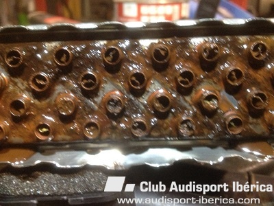

Fran9999 Publicado 30 de Marzo del 2016 Denunciar Publicado 30 de Marzo del 2016 Ya ves, que me vas a contar. Lo compré hace 5 años y tuve que limpiarle la botella del anticongelante porque estaba asquerosa, también le metieron líquidos para quitar toda la suciedad del circuito, hizo algo, pero no era imposible quitar el tapón que tenía. Mira como lo tenía. No trataba muy bien al coche la verdad Responder
