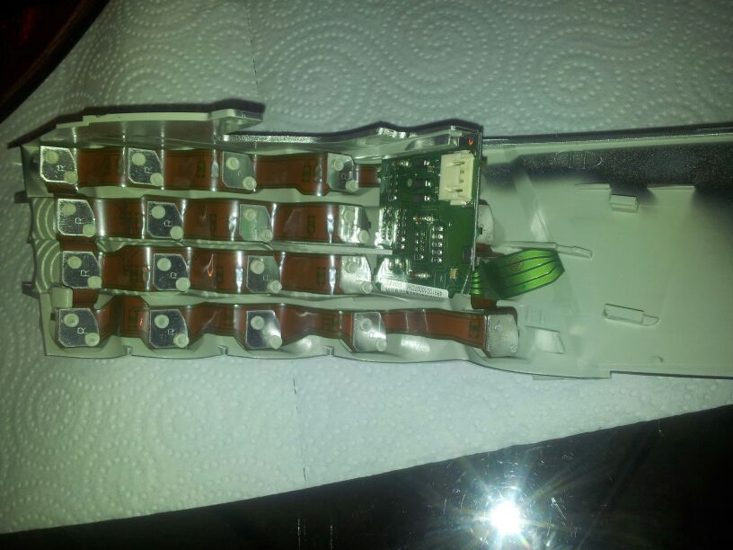

ISRAEL29 Publicado 23 de Enero del 2014 Denunciar Publicado 23 de Enero del 2014 El problema en los avant, es otro. Hay que desmontar el faro y sacar la tarjeta electrónica de los LEDs. Tiene un falso contacto en el conector de los LEDs. Yo estoy en ello. Os mantendré informados. Un salu2 Enviado desde mi GT-I9100 usando Tapatalk 2 Responder
ISRAEL29 Publicado 23 de Enero del 2014 Denunciar Publicado 23 de Enero del 2014 Ya tengo arreglados los pilotos, el problema es que sus resistencias que se encuentran en los LEDs, se queman. Hoy las he vuelto a soldar y todo ok. Estoy fuera de casa, cuando vuelva os pongo unas fotos y explicó el proceso. Es fácil, si sabéis soldar con estaño. Y tenéis paciencia. Un salu2 Enviado desde mi GT-I9100 usando Tapatalk 2 Responder

rafael11 Publicado 3 de Febrero del 2014 Denunciar Publicado 3 de Febrero del 2014 Yo al intentar sacarlo al menearlo volvia la intensidad de la luz. Podria ser una resistencia que las soldaduras esten mal? Israel29 , como has podido desmontar el faro??? Yo quitarlo del coche si pero llegar a la placa de los led no se como Responder

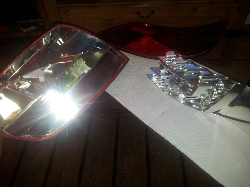

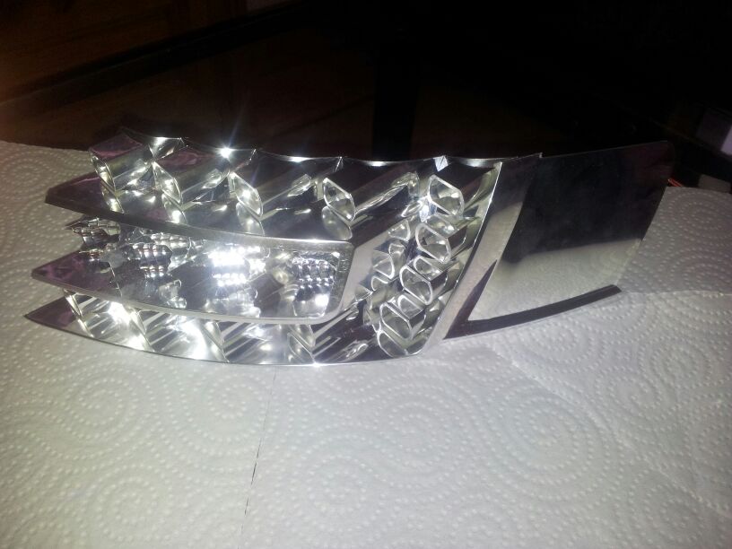

ISRAEL29 Publicado 3 de Febrero del 2014 Denunciar Publicado 3 de Febrero del 2014 Tienes que hacer palanca a la tulipa exterior del piloto. Una vez retirada, accedes a la placa de los LEDs. Enviado desde mi GT-I9100 usando Tapatalk 2 Responder

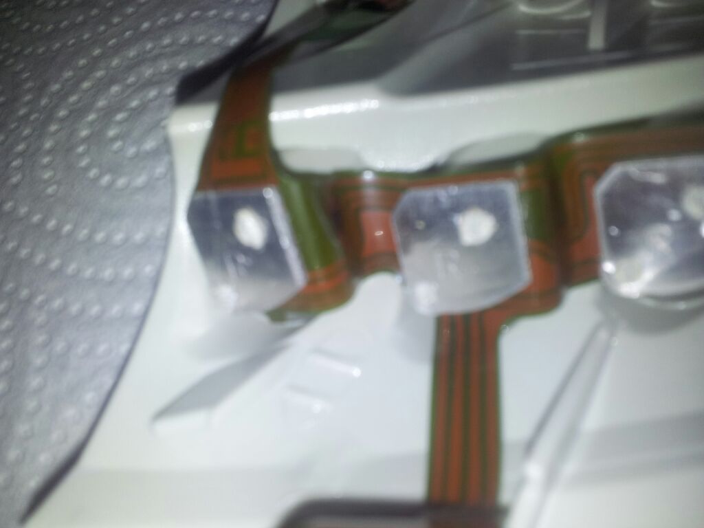

ISRAEL29 Publicado 3 de Febrero del 2014 Denunciar Publicado 3 de Febrero del 2014 Donde se ve la tira del circuito de LEDs, observaras una resistencia oscurecida, es la culpable del falso contacto. Concretamente hay dos, vuelve a soldarlas y listo. Solucionado el fallo. Enviado desde mi GT-I9100 usando Tapatalk 2 Responder
rafael11 Publicado 3 de Febrero del 2014 Denunciar Publicado 3 de Febrero del 2014 Muchas gracias ISRAEL, tirando de la tulipa!!!!! La verdad es que lo pense pero dije, si se quita eso luego entra agua seguro y además ira pegado......ya veo que no. Cuando te refieres a resistencia en la tira de led, las resistencias no estan en la placa?? Mucha gracias un saludo. Responder
