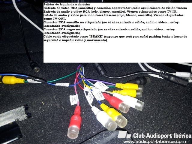

zZarZiLLoSs Publicado 4 de Febrero del 2014 Denunciar Publicado 4 de Febrero del 2014 (editado) En principio las opciones de cableado del RR son estas .... por lo que queda una entrada para nuestro telefono, en mi caso tengo un note 2 N7100 que por caracteristicas de conectividad es igual a un S4 ahora falta ver las posibilidades de conexion. Editado 4 de Febrero del 2014 por zZarZiLLoSs Responder
FerP_83 Publicado 4 de Febrero del 2014 Autor Denunciar Publicado 4 de Febrero del 2014 (editado) En principio las opciones de cableado del RR son estas .... por lo que queda una entrada para nuestro telefono, en mi caso tengo un note 2 N7100 que por caracteristicas de conectividad es igual a un S4 ahora falta ver las posibilidades de conexion. Según lo que pone en internet con el hdtv del galaxy 3 funciona también el note 2 (no especifica si es N7100, pero vamos tiene que ser ese). Según lo que pone ahi llevas una entrada para la cámara y otra entrada tv-in que es donde podrías conectar el móvil, creo que es lo que alagar27 estaba buscando info. Tienes algún tv box android por casa? o un disco duro multimedia que lleve av? Lo puedes conectar en el garaje y probar si le entra la señal. Así ya tienes claro que el móvil va a funcionar. El único tema del móvil es que aciertes con el adaptador hdtv de samsung y no te hayas pillado uno que no funcione. El conversor de hdmi a av, donde yo lo he pillado es donde más barato estaba de todos los sitios que busqué, ya que parece que es el mismo en todos los sitios. Yo lo probé todo antes en la tv de casa para ver que todo andaba correcto. Ya vas informando de los progresos En mi interface habían unos rca que no servían para nada. Según me dijo el chico de xcarlink, es el mismo cableado para varios modelos de interface. Si hay una gama superior de RR seguramente esos cables no sirvan, aunque si los tienes a mano y ves que conmuta la pantalla a algún av que se queda en negro, yo que tú les hacía la misma prueba que al tv-in por si tienen alguna función. Saludos Editado 4 de Febrero del 2014 por FerP_83 Responder
