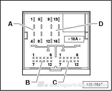

FerP_83 Publicado 24 de Abril del 2014 Autor Denunciar Publicado 24 de Abril del 2014 Mira te adjunto unos datos de la radio que ya puso el compañero Cuasar en su día a un chaval que tenía problemas con el interface y están muy bien explicados: http://www.audisport-iberica.com/foro/topic/181885-manual-para-audi-mmi-multimedia-video-interface-for-new-audi-a4-a5-mmi/?hl=%20interface En la toma B de detrás de la radio es donde va el auxiliar y la C es donde va lo del manos libres si no recuerdo mal. Saludos Responder

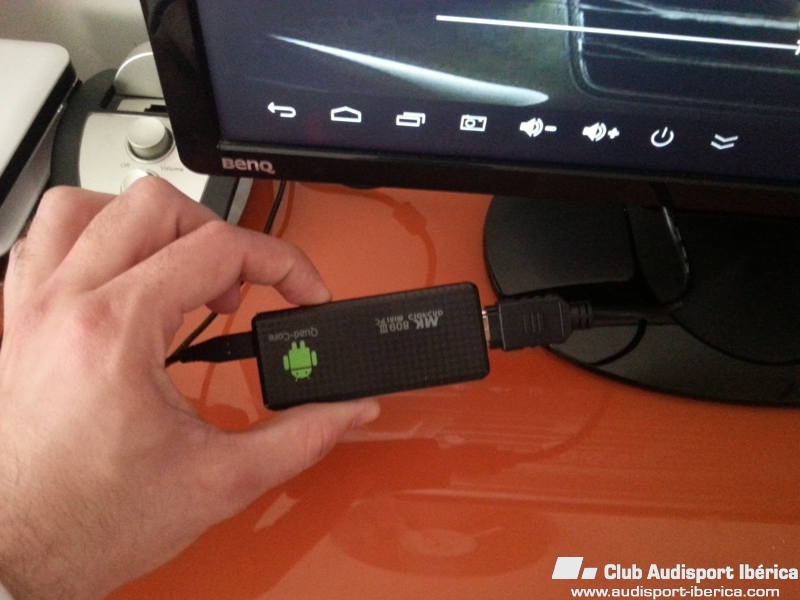

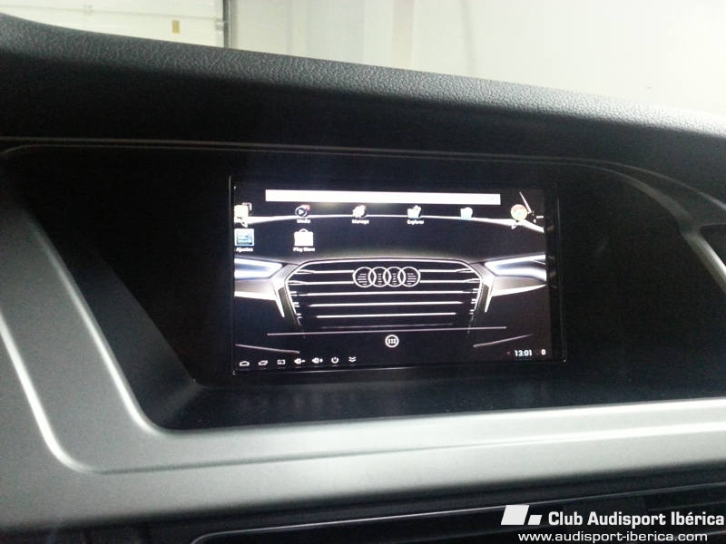

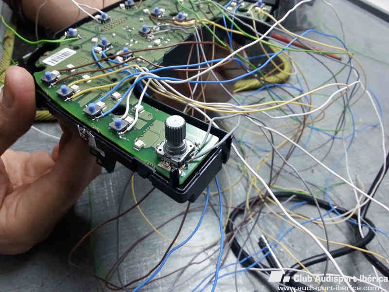

P.J.P. Publicado 24 de Abril del 2014 Denunciar Publicado 24 de Abril del 2014 creo que encontré una solución y es conectar solo el RCA de video al interface y dejar los otros dos rca de audio sueltos para poder elegir, conectar el minialtavoz o pincharlos al Aux-in si quisiera escuchar por los altavoces del coche, no me queda otra que hacerlo de forma manual. esas fotos que veo no se que es pero deduzco que estas modificando la consola del coche (mmi)para usarlo con el mini pc verdad??? lo del mini PC también puede ser otra solución al crome cast pero yo no me meteria en modificar consola, 1º por que ya es mucho para mi y se me escapa todo eso, yo utilizaría un mando de los que venden que se usan como los de la Wii, tengo uno de esos en mi miniPC Android de casa y funcionan muy bien Responder

FerP_83 Publicado 24 de Abril del 2014 Autor Denunciar Publicado 24 de Abril del 2014 creo que encontré una solución y es conectar solo el RCA de video al interface y dejar los otros dos rca de audio sueltos para poder elegir, conectar el minialtavoz o pincharlos al Aux-in si quisiera escuchar por los altavoces del coche, no me queda otra que hacerlo de forma manual. esas fotos que veo no se que es pero deduzco que estas modificando la consola del coche (mmi)para usarlo con el mini pc verdad??? lo del mini PC también puede ser otra solución al crome cast pero yo no me meteria en modificar consola, 1º por que ya es mucho para mi y se me escapa todo eso, yo utilizaría un mando de los que venden que se usan como los de la Wii, tengo uno de esos en mi miniPC Android de casa y funcionan muy bien Yo al final a la consola le estamos acoplando un teclado para android que es bluetooth con el pinchito USB (que es On The Go, OTG vamos) para que se "sincronice" automáticamente al encender el mini pc (o el móvil también). Con el mando de la wii o la ps3 tienes que iniciar un programa cada vez y lo que intento es que vaya al estilo como encender la radio. A ver si te puedes apañar los cables en algún sitio discreto rollo el hueco del reposabrazos o tirar el cableado por dentro para que salga por el salpicadero y conectar el altavoz por alli. Ya me cuentas. Saludos Responder

P.J.P. Publicado 25 de Abril del 2014 Denunciar Publicado 25 de Abril del 2014 Tenia intencion de montar todo este finde pero voy a esperar el pedido de Aliexpres con el AUX-IN ya montado que me facilita bastante las cosas. Pero desde luego que no me quito de la cabeza ese crome-cast o incluso un Mini PC con función mirror o DLNA, (ya los hay) con un minimando con táctil y función Wii (uso uno en casa y funcionan muy bien) no descarto hacerlo una vez lo monte todo y vea como funciona el Xcarlink Responder
