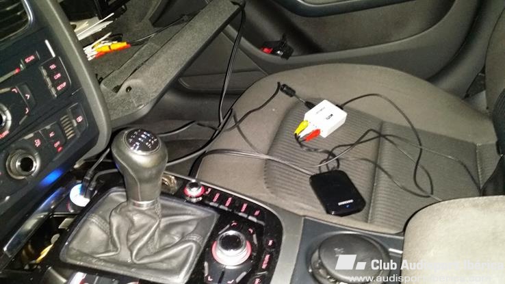

zZarZiLLoSs Publicado 26 de Abril del 2014 Denunciar Publicado 26 de Abril del 2014 Bueno pues conseguido, funcionando con el RR en ambos modos, Auxiliar y con la Radio, decir que la ultima opción con la radio voy escuchando esta y las instrucciones me salen por el altavoz del móvil. Responder

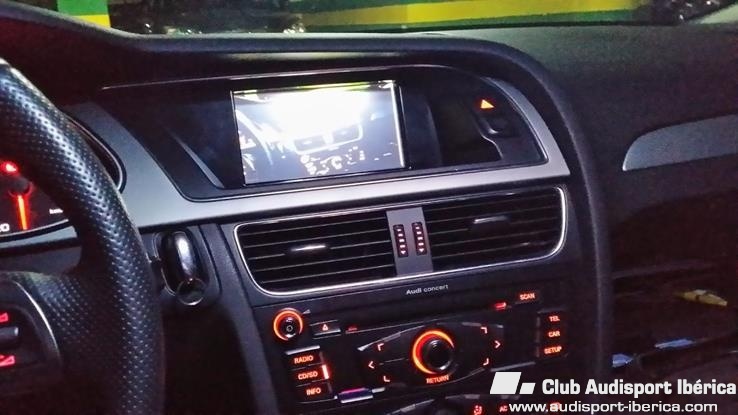

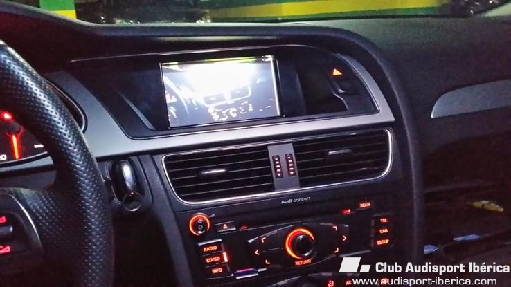

Wannaky Publicado 9 de Junio del 2014 Denunciar Publicado 9 de Junio del 2014 Buenas compañeros, a ver si alguien me puede echar una mano... Le he comprado a un forero este interface http://www.audisport-iberica.com/foro/topic/330353-vendointerface-multimedia-audia4-b8-a5-q5-125/ para mi A4 B8 que él llevaba en un A5. Lo he montado y funciona bien a excepción de que sale la parte superior de la imagen cortada y desplazada como se ve en la imagen... otra... A alguien le ha pasado o sabe de que puede ser? El compañero al que se lo compré me comenta que a él se le veía perfectamente y le creo, y el paquete venía muy bien protegido, por lo que quiero pensar que pudiese ser problema mio de configuración. Otra duda que tengo es el tema de la resolución, resulta que si conecto el móvil, un Xperia S, cuando abro una app tipo *********, Maps, o el simple escritorio, la resolución es pésima, pero si pongo fotos o reproduzco vídeos, la resolución es muy buena. A que puede ser que con los vídeos o cámara tenga buena resolución y con el resto de aplicaciones no sea nada buena?!?! Eso puede ser configuración del móvil?!?! Gracias y a ver si alguien me puede echar una mano... sds... PD: Por casualidad, alguien no tendrá el manual de este interface o la referencia para poder bajarlo?!?! Es que es otra cosa que me falta... Responder

FerP_83 Publicado 18 de Junio del 2014 Autor Denunciar Publicado 18 de Junio del 2014 Nadie con el interface Xcarlink le ha pasado eso???? :cry2: :cry2: :cry2: Sds... Buenas compañero. A ver por desechar causas.. -Tu pantalla funciona bien con la radio no? Ninguna franja superior extraña ni inferior -Has revisado todo el cableado del interface? Conexiones peladas o sueltas -has probado otro cable distinto para conectar del dispositivo al interface en caso de ser av? -en caso de llevar conversor hdmi-av lo has probado en una tv? Lo mismo para todos sus cables? Por ir eliminando cosas. Contesta en alusión a alguien para que nos salte el correo si no nos enteramos. Saludos Enviado desde mi bq Aquaris 5.7 mediante Tapatalk Responder

Wannaky Publicado 21 de Junio del 2014 Denunciar Publicado 21 de Junio del 2014 Buenas compañero. A ver por desechar causas.. -Tu pantalla funciona bien con la radio no? Ninguna franja superior extraña ni inferior -Has revisado todo el cableado del interface? Conexiones peladas o sueltas -has probado otro cable distinto para conectar del dispositivo al interface en caso de ser av? -en caso de llevar conversor hdmi-av lo has probado en una tv? Lo mismo para todos sus cables? Por ir eliminando cosas. Contesta en alusión a alguien para que nos salte el correo si no nos enteramos. Saludos Enviado desde mi bq Aquaris 5.7 mediante Tapatalk Buenas Fer, la pantalla funciona bien con la radio... he probado con varios cables, por el av1 con el conversor HDMI-AV (Sony Xperia S) y por el av2 con un cable Nokia de vídeo analógico (Nokia X6), y con los dos móviles me sale la imagen con el mismo falo. La resolucion es porque las aplicaciones están pensadas para hdmi y nuestra pantalla es de 600 y algo x 400 y algo... Hasta 1080 halta un rato. Echale un ojo al hilo desde el principio cuando tengas un rato porque se comentan cositas interesantes de la resolución de pantalla y pruebas que hemos hecho (si no recuerdo mal). Cuando llegue a casa te miro lo del manual q creo q lo tengo. Saludos Enviado desde mi bq Aquaris 5.7 mediante Tapatalk Pero como es posible que las fotos o vídeos se vean mucho mejor que por ejemplo *********?!?! Es posible que el móvil envíe buena resolución para vídeos y fotos y baja resolución para las apps?!?! He mirado el hilo y no he visto nada referente a la resolución... El conversor HDMI-AV no lo he probado con la tele... lo probaré para mirar si varia la resolución de las fotos a las apps... ya postearé a ver que conclusiones saco... Gracias por contestar Fer... Saludossss... Responder
