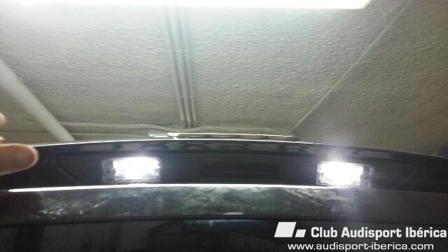

korny1976 Publicado 24 de Enero del 2014 Autor Denunciar Publicado 24 de Enero del 2014 CONSEGUIDOOOO!!!! He conseguido poner las dos luces de matricula leds con canbus,creo q alfinal x deduccion he soltado las lamparas he puesto contacto sin arrancar,y he puesto las lamparas de una en una la primera funcionaba!y he pensado... la segunda ni de coña,la he puesto la he encajado sin atornillar y tachan!!funcionaaaaa,entonces ya he atornillado(con el contacto dado) si dejas sin contacto el coche y las pones vuelves a dar contacto me tiraban error.gracias a todos!! Responder
korny1976 Publicado 24 de Enero del 2014 Autor Denunciar Publicado 24 de Enero del 2014 Foto Responder
