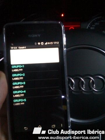

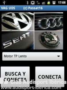

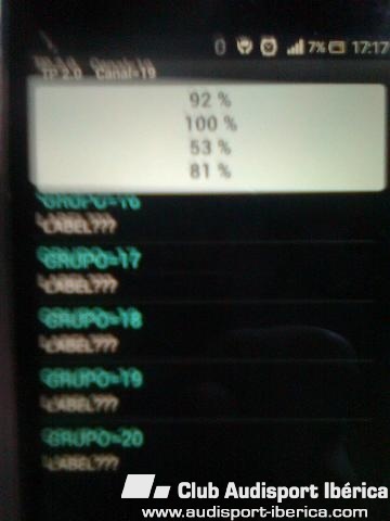

jabicho Publicado 25 de Enero del 2014 Denunciar Publicado 25 de Enero del 2014 (editado) No se si conoceis esta app,pero a diferencia de otras para android tipo Torque o dasboardcommand (que también he probado en el B8 y van de cine) esta permite acceder a los measuring blocks de ciertos módulos.Concretamente en mi coche me lee los del modulo 9 y 19 ,aunque no te identifique los parametros que lee exactamente ( me los sé de memoria por el VAGcom).Lo veo muy útil, por ejemplo para cuando dejo el coche parado mucho tiempo y me interesa saber la carga real de la bateria...como veis en la foto 92% carga real y 100% carga según el MMI (que nunca corresponde a la real).Los otros porcentajes son los datos de envejecimiento de la bateria.Así que con cualquier aparatejo OBD2 con bluetooth y un móvil puedes comprobar de manera rápida unas cuantas cosas sin tener que meter el portatil al coche...no está mal,saludos Editado 25 de Enero del 2014 por jabicho Responder

jabicho Publicado 27 de Enero del 2014 Autor Denunciar Publicado 27 de Enero del 2014 Cualquier aparatejo con bluetooth chino vale, y la app la bajas del store gratuitamente...el autor ha prometido actualizar la versión próximamente, a ver si se puede acceder a más modulos entonces, saludos Responder

MNK Publicado 29 de Enero del 2014 Denunciar Publicado 29 de Enero del 2014 (editado) Compañero, la app la tengo instalada pero al abrirla, pide un numero de serie. No se si hay alguna forma de saltarse ese paso o que hay que poner. Se agradeceria. Por cierto... creo que se necesita un adaptador blueetho para el coche no??.. Saludos Editado 29 de Enero del 2014 por MNK Responder
Robertito Publicado 29 de Enero del 2014 Denunciar Publicado 29 de Enero del 2014 Por cierto... creo que se necesita un adaptador blueetho para el coche no??.. Saludos Correcto. Este es el que tengo yo: http://www.ebay.es/itm/DIAGNOSIS-COCHE-SCANNER-MULTIMARCA-ELM-327-v1-5-BLUETOOTH-OBD-OBD2-/161121814151?pt=LH_DefaultDomain_186&hash=item25839bc687&_uhb=1&clk_rvr_id=579350958503 Que por cierto los ha subido de precio, yo hace 2-3 mese lo conseguí por 14 envío incluido No se si conoceis esta app,pero a diferencia de otras para android tipo Torque o dasboardcommand (que también he probado en el B8 y van de cine) esta permite acceder a los measuring blocks de ciertos módulos.Concretamente en mi coche me lee los del modulo 9 y 19 ,aunque no te identifique los parametros que lee exactamente ( me los sé de memoria por el VAGcom).Lo veo muy útil, por ejemplo para cuando dejo el coche parado mucho tiempo y me interesa saber la carga real de la bateria...como veis en la foto 92% carga real y 100% carga según el MMI (que nunca corresponde a la real).Los otros porcentajes son los datos de envejecimiento de la bateria.Así que con cualquier aparatejo OBD2 con bluetooth y un móvil puedes comprobar de manera rápida unas cuantas cosas sin tener que meter el portatil al coche...no está mal,saludos Responder
jabicho Publicado 29 de Enero del 2014 Autor Denunciar Publicado 29 de Enero del 2014 La app no pide clave que yo sepa, es según el tipo de aparato el que a veces lo pide al conectarse por bluetooth con el tfno., y en ese caso suelen ser siempre los mismos códigos,alguno de estos tres: 1234 / 0000 /6789 Y esto cortesia de la casa, para los que como a mí les gusta trastear con estas historias, aquí os dejo los bloques de los dos módulos que por lo menos a mí me deja ver...saludos 09 - bloque valores medición.pdf 19 - bloque valores medición.pdf Responder
