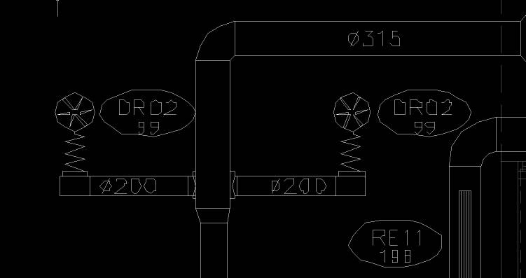

PD: Me he bajado el "Any PDF to DWG Converter", pero también se deja cosas por el camino... pero este mejor que el otro...
Así es como me deja el texto, círculos, etc... un poco chapuzilla...
Y no me gusta...

Buenas Wannaky!
Tendria que mirar esta tarde en casa y te digo que tienes que hacer en el programa, a mi tambien me salia chapucillas con el circulo y lo substituia yo, lo que pasa es que este tema es complicado y mas para ti con temas de instalaciones por lo que veo que tienen muchas informaciones de circuitos y te sera complicado, yo soy mas de obra civil y me ahorraba mucha faena.
Luego te miro y te digo que creo que habia una opcion de que te saliera lo mas correcto posible.
