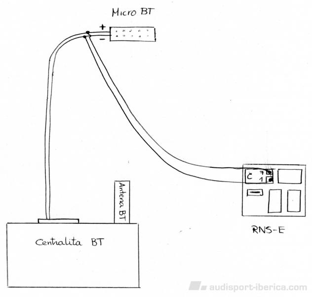

saalvaje Publicado 1 de Marzo del 2014 Denunciar Publicado 1 de Marzo del 2014 Pues al final he conseguido que se ponga en español y funcione solo a medias, me explico. Para que no saliera lo de "introduzca el cd-dvd adecuado" he metido el cd1 software 150 y entonces ha cogido el idoma español. Ahora cuando pulso el boton de voz y le doy una orden nunca la entiende y contesta el sistema con un "como dice?", repito la orden y entonces me suelta "algunas ordenes importantes para xxxx (radio, navi, etc.)son (en cada caso unas diferentes) y no hay forma de que me entienda. Esto es para volverse loco Responder
Bokepa Publicado 1 de Marzo del 2014 Denunciar Publicado 1 de Marzo del 2014 Pues al final he conseguido que se ponga en español y funcione solo a medias, me explico. Para que no saliera lo de "introduzca el cd-dvd adecuado" he metido el cd1 software 150 y entonces ha cogido el idoma español. Ahora cuando pulso el boton de voz y le doy una orden nunca la entiende y contesta el sistema con un "como dice?", repito la orden y entonces me suelta "algunas ordenes importantes para xxxx (radio, navi, etc.)son (en cada caso unas diferentes) y no hay forma de que me entienda. Esto es para volverse loco Eso es porque no tienes conectado el micro a la radio. Sin embargo, si llamas por teléfono, si funciona el micro, a que sí? Tienes que pasar el cable para solucionarlo. Sent from my Nexus 4 using Tapatalk Responder
saalvaje Publicado 1 de Marzo del 2014 Denunciar Publicado 1 de Marzo del 2014 En efecto, el tfno funciona perfec pero el sds nada de nada. He mirado en el foro de los italianos y es mucho lio. Creo que paso de montar esa tangana de cables Responder
Asi Publicado 1 de Marzo del 2014 Denunciar Publicado 1 de Marzo del 2014 No no no hagas caso al foro italiano para eso. Ese lio de cables que ponen no hace falta. Igual en el tt, pero en el a3 no. Lo que se hace es conectar dos cables que van de dos pines del rns-e al micrófono pin 1 conector C rns-e = mic in -pin 7 conector C rns-e = mic in + La imagen muy gráfica, cogida de lo que ha puesto el forero Freestylero en este tema en el post 8: http://www.audisport-iberica.com/foro/topic/231411-no-me-escuha-el-rns-e-tras-poner-parche-sds/ Y esta foto, el diagrama de conexiones del rns-e sacado de google: Hay un montón de temas que explican como poner el micrófono, y también sobre los comandos de voz, etc. Alguno seguro que tiene el manual de instrucciones del rns-e (el nuevo modelo, y nos podría sacar unas fotos y subirlas de las páginas con los comandos de voz, una vez que lo tengas hecho). He intentado comprar el manual, y no soy capaz. Solo lo quiero por las páginas que traen referente al sds, los comandos de voz. En mi conce no me lo quieren pedir, me quieren encasquetar el viejo, que es igual, y ese ya lo tengo en pdf... pero bueno... Yo concretamente compré un cable en una tienda alemana de ebay, porque trae los pines que van conectados en el rns-e, y no quería estar poniendo un cable malo con ñapas. http://www.ebay.de/itm/VW-Volkswagen-SDS-Nachrustung-Sprachsteuerung-RNS-510-RNS510-RNS315-/261255669757?pt=Freisprechanlagen&hash=item3cd40d27fd Es de rns-510 pero sirve igual. El plastico negro y verde no hace falta porque lo trae la conexión quadlock del rns-e (el mazo cuadrado de plastico con muchos cables que va enganchado al rns-e) Yo no tengo el sds montado, monté el rns-e hace no mucho, y del sds tengo todo comprado pero estoy a la espera de una grabadora que me llega, quiero probar primero los nuevos mapas 2014, jeje. Ala ya tienes para divertirte un rato, ya lo tienes casi terminado. Y pasar el cable no es dificil. Desde detras del rns-e hasta donde está el micrófono, que es donde el plafon de lectura, o si no puentear en la zona del pilar izquierdo, quitando la tapa del recubrimiento donde está la tapa del airbag, que es por donde sube el cable, más facil y rapido. Responder
