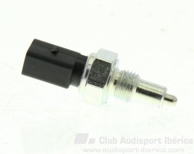

multiusos Publicado 30 de Enero del 2014 Autor Denunciar Publicado 30 de Enero del 2014 Tiene que ser el conmutador, te sale el precio en el etk Responder

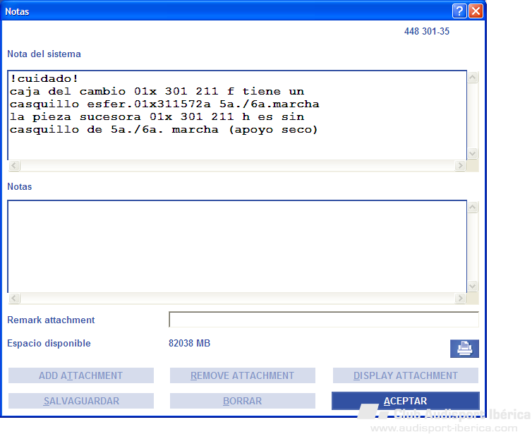

ximo@6 Publicado 30 de Enero del 2014 Denunciar Publicado 30 de Enero del 2014 (editado) si 16,09€ pero según modelo caja de cambios me sale una advertencia de un casquillo que lleva la pieza antigua y la nueva no 01E 941 521 A pero si la compras en la casa mejor que vallas con la documentacion y te den la tuya, en oscaro vale 15,60€ o sea que no merece la pena y hay que pagar portes, vamos si tienes descuento en audi se te queda mas barata que en oscaro Editado 30 de Enero del 2014 por ximo@6 Responder

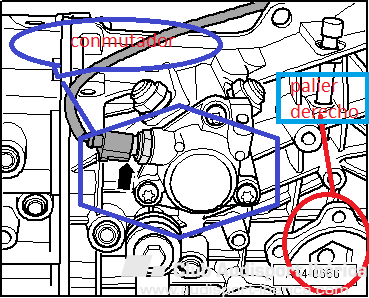

Brosi Publicado 30 de Enero del 2014 Denunciar Publicado 30 de Enero del 2014 Y donde se supone que va eso??? en el propio cuerpo de la caja de cambios? Responder
ximo@6 Publicado 30 de Enero del 2014 Denunciar Publicado 30 de Enero del 2014 (editado) aqui Editado 30 de Enero del 2014 por ximo@6 Responder
