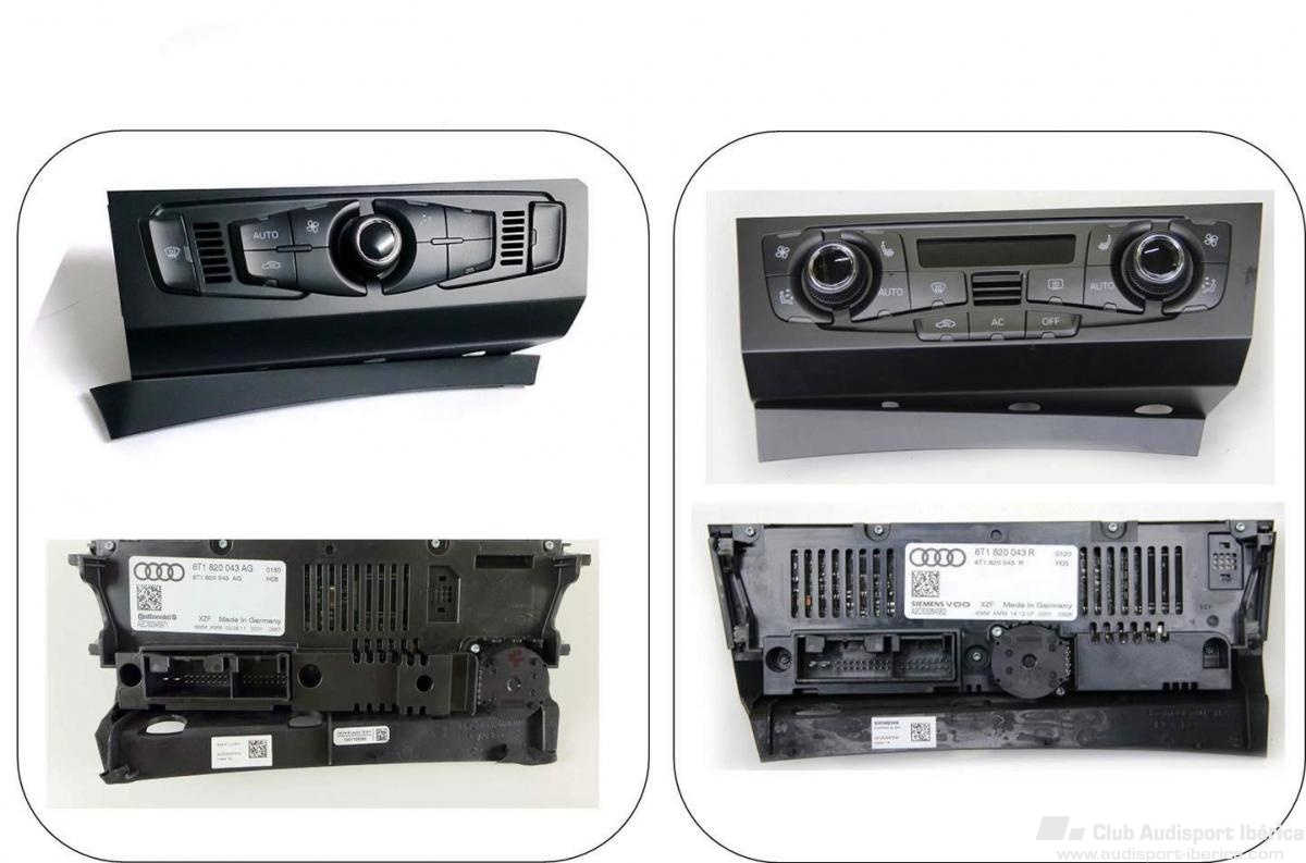

Kolari Publicado 3 de Marzo del 2014 Denunciar Publicado 3 de Marzo del 2014 En el a6 4f se cambia el analógico por el digital y al no llevar toberas trasera el analógico deja un error en el clima visible conel vagcom y referido a compuertas. Lo único es que hay que pasar por el conce a liberarle. Es una buena pregunta porque sería una muy buena idea poder colocar el digital bizona. Os dejo un mix de las imágenes recopiladas delanteras y traseras de ambos para que veamos las diferencias en cuanto a conectores y demás. Saludos. Nota: los conectores parecen los mismos. Responder

Kolari Publicado 7 de Marzo del 2014 Denunciar Publicado 7 de Marzo del 2014 Por lo leído en el subforo A4 8K, que llevan ya tiempo con ello, se refieren a foros internacionales en los que confirman que cuando pasas del monozona analógico al bizona o trizona digital sí que funciona pero conservando las funciones monozona. Se ha de liberar componentes en el concesionario, eso sí ya que la unidad de clima está protegida para temas de robos. Es decir; cuando se mueve una temperatura la del otro lado se mueve en la misma cantidad y dirección osea que salvo que se haga el brico de agujerear la zona de paso bajo-cenicero de la consola mmi y se coloque los tubos para dar salida de aire a las plazas traseras el brico es tan solo estético. Quedan unos errores permanentes en la unidad solo visibles con el vag-com referidos a sensores y compuertas nada más pero el clima en sí funciona perfectamente como el analógico. Así que lo que confirman es que de monozona sólo se puede pasar (de forma fácil) a monozona (digital) con salida a plazas traseras. Responder
