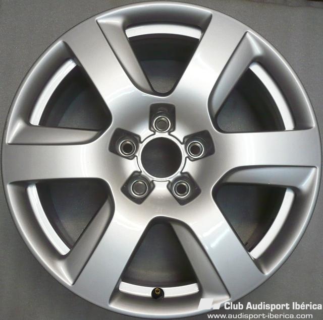

zato7700 Publicado 31 de Enero del 2014 Denunciar Publicado 31 de Enero del 2014 Nadie sabe decirme las características de la rueda del A6 C7? ( Tornilleria, ET y buje) ?? Shadax, buenos días. Entiendo que cada llanta de aleación, en función de su medida en pulgadas, tenga su propia denominación, código y medidas. En mi caso, no te puedo ayudar en mucho, porque mi coche trae llantas de 17 pulgadas, en particular estas: Llantas de 17 Pulgadas, marca Audi A6 (4G) C7, diseño en 6 radios. Dimensiones 7,5 x 17 H2 ET37. Código Audi 4G0 601 025 L Shadax, he mirado en eBay el modelo de 16 pulgadas que monta también el A6 C7, y tiene las siguientes características: 7.5J x 16 H2 ET 37 Lochkreis 5/112 Teilenummer: 4G0 601 025 Y eso es todo... Un saludo. Responder

Mikel Vitoria Publicado 9 de Febrero del 2014 Denunciar Publicado 9 de Febrero del 2014 Nadie sabe decirme las características de la rueda del A6 C7? ( Tornilleria, ET y buje) ?? Shadax, buenos días. Entiendo que cada llanta de aleación, en función de su medida en pulgadas, tenga su propia denominación, código y medidas. En mi caso, no te puedo ayudar en mucho, porque mi coche trae llantas de 17 pulgadas, en particular estas: Llantas de 17 Pulgadas, marca Audi A6 (4G) C7, diseño en 6 radios. Dimensiones 7,5 x 17 H2 ET37. Código Audi 4G0 601 025 L $T2eC16NHJHoFGlbIs,ZIBSTGQUgv)!~~60_57.jpg Shadax, he mirado en eBay el modelo de 16 pulgadas que monta también el A6 C7, y tiene las siguientes características: 7.5J x 16 H2 ET 37 Lochkreis 5/112 Teilenummer: 4G0 601 025 Y eso es todo... Un saludo. Espero no meter la gamba, pero segun el configurador de audi las llantas de 17" pulgadas de la foto son 8J de ancho. Es que casualidad el otro dia las estuve mirando: Saludos! Responder
