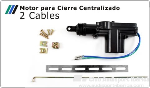

pedro519 Publicado 1 de Febrero del 2014 Autor Denunciar Publicado 1 de Febrero del 2014 Mi mando tampoco es OEM, es de los que se venden por internet. Cuando abres el coche con tu mando, no abres el maletero, sólo se desbloquea para que puedas abrirlo. El solenoide hace la misma función que cuando aprietas el boton de la cerradura del maletero, es decir, se abre el portón un poco. Los muelles hacen la función de tu mano cuando empujas un poco el portón para que se abra completamente. El solenoide es muy barato (unos 10 €) y es muy fácil de instalar. http://www.carmultimediazone.com/Motor-esclavo-para-Sistema-de-Cierre-Centralizado-2-cables Si tu centralita tiene salida para apertura de maletero y el mando a distancia botón para abrir maletero no tienes problemas. Cuando tenga tiempo también pondré ese brico. Responder

pedro519 Publicado 1 de Febrero del 2014 Autor Denunciar Publicado 1 de Febrero del 2014 Cuando abres el coche con el mando, se desbloquean todas las puertas. Pero cuando pulsas el botón de apertura del maletero del mando (normalmente hay que presionarlo 2 segundos, por seguridad), el actuador no actúa sobre el desbloqueo del portón, sino directamente sobre el pestillo de la cerradura, de forma, que puedes abrir el maletero aún teniendo el coche cerrado. Son dos mecanismos independientes. Igualmente, si tienes el coche abierto (puertas desbloqueadas) con el botón maletero del mando puedes abrir el portón. No sé si queda claro. Responder

pedro519 Publicado 1 de Febrero del 2014 Autor Denunciar Publicado 1 de Febrero del 2014 Atabasco, en tu caso soló tienes que instalar el actuador en el portón y conectarlo al cable de apertura del maletero que sale de una de las terminales de la bomba, que ahora mismo no sé cual es. En la mía creo que es el pin 7 de la T10 ("motor porton trasero") (8L0 862 257 L). Responder

pedro519 Publicado 2 de Febrero del 2014 Autor Denunciar Publicado 2 de Febrero del 2014 Nacho, el solenoide es para abrir el portón de forma eléctromecanica, eso hace posible que lo puedas conectar a la centralita y activarlo con el mando a distancia, o bien directamente conectado a un pulsador que instales en la parte del coche que quieras. Así el maletero lo puedes abrir a distancia con el mando, o desde dentro del coche con el pulsador, o ambos. Responder
