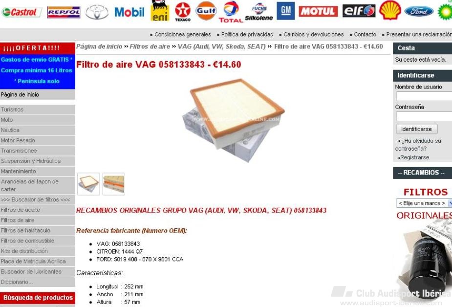

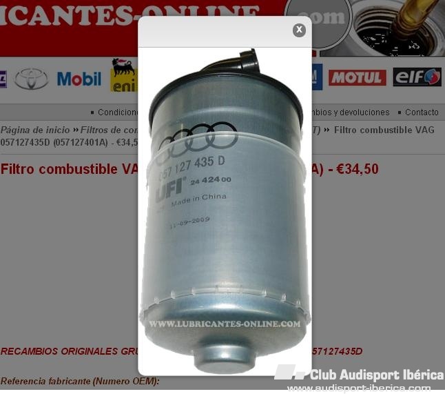

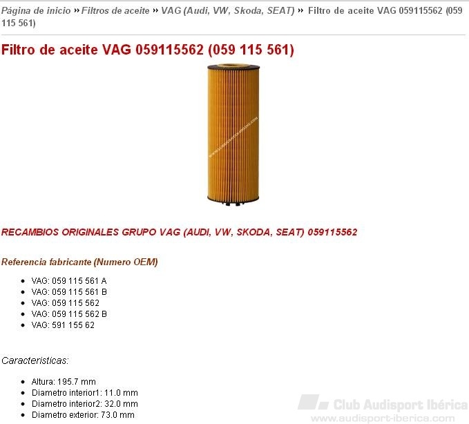

panadero_es Publicado 14 de Febrero del 2014 Denunciar Publicado 14 de Febrero del 2014 Hola manopollo, lo de los caballitos, tengo que ir a ver si los venden sueltos o en kit de los 24. en lo del os arboles de levas.....nuevos son mínimo 1000€. Ufff, duele un poco. De todas maneras, mañana iré al coche y me fijare bien en los arboles de levas a ver como están de gastados, pero el día que quité las tapas de los balancines no me dieron la impresión de gastados. En lo de la distribución, llevas razón, ya tenia las cosas compradas. Pero incluso, la bomba de agua y termostato. En lo del aceite, difiero un poco contigo. Yo trabajo para Cepsa en una planta que se llama lubrisur (imagina que fabricamos...) y en cuestión de aceites, te podría decir mil cosas. Incluso que hay aceites a 10€ el bote de 5lt que es mucho mejor que muchos de 60€ los 5lt. De todas maneras, ese que dices tiene buena pinta. En relación a los materiales originales, tengo un amigo que trabaja en recambio en la VW de Algeciras y me saca buen precio Ya os informo. Mañana me meteré otra vez con el a ver que mas le hago. Ya tengo la batería de la cámara de fotos cargada...jejeje saludos Creo que te puede interesar este enlace, ya que serían los arboles de levas, los 24 caballetes, las juntas de las tapas de balancines y los útiles de calado por 549€ puestos en casa. http://www.ebay.es/itm/120961495419?ssPageName=STRK:MEWAX:IT&_trksid=p3984.m1423.l2649 Responder
