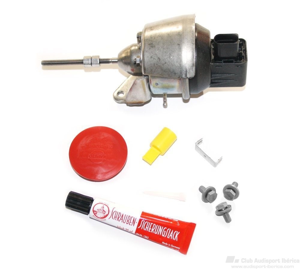

Hola, siguiendo con el post, voy a poner como va el asunto. Al parecer es un fallo conocido del turbo de los Audi A3
009571 - Turbocharger Boost Control Position Sensor Circuit: Implausible Signal
P2563 - 000 - - - Intermittent
Freeze Frame:
Fault Status: 00100000
Fault Priority: 2
Fault Frequency: 2
Mileage: 171886 km
Time Indication: 0
Date: 2118.14.07
Time: 12:37:59
P2563 es el codigo de error. Investigando un poco me he topado con éste pdf.
https://www.google.es/url?sa=t&rct=j&q=&esrc=s&source=web&cd=1&ved=0CD8QFjAA&url=http%3A%2F%2Fwww.1stcallhosting.com%2Ftech%2Faudi%2Fdownload.php%3Fsess%3D0%26parent%3D1938%26expand%3D1%26order%3Dname%26curview%3D0%26binary%3D1%26id%3D442%26currentdb%3D0&ei=CKTwUpWINc6S7AbOnIHgDQ&usg=AFQjCNF6m7AS4HPoblxh7eXTN1-WeeG-Iw&bvm=bv.60444564,d.ZGU&cad=rja
es un manual de Audi que explica como sustituir la valvula G581, que es la que parece provoca este fallo. Es un kit de reparación que proporciona Audi y cuesta sobre 120€. (mucho menos que un turbo nuevo :notworthy: )
De momento se va a desmontar el turbo y a limpiar de carbonilla a ver si consiguen que deje de producirse el error. A ver por donde sale la cosa y sino es más grave.

Hola a todos, despues de un tiempo sin pasar por aqui veo que he podido ayudar a más gente que como yo tenian el problema del turbo. Deciros que mi A3 de 2009 ya!!! sigue funcionando perfectamente y no se ha vuelto a repetir el dichoso problema del turbo.

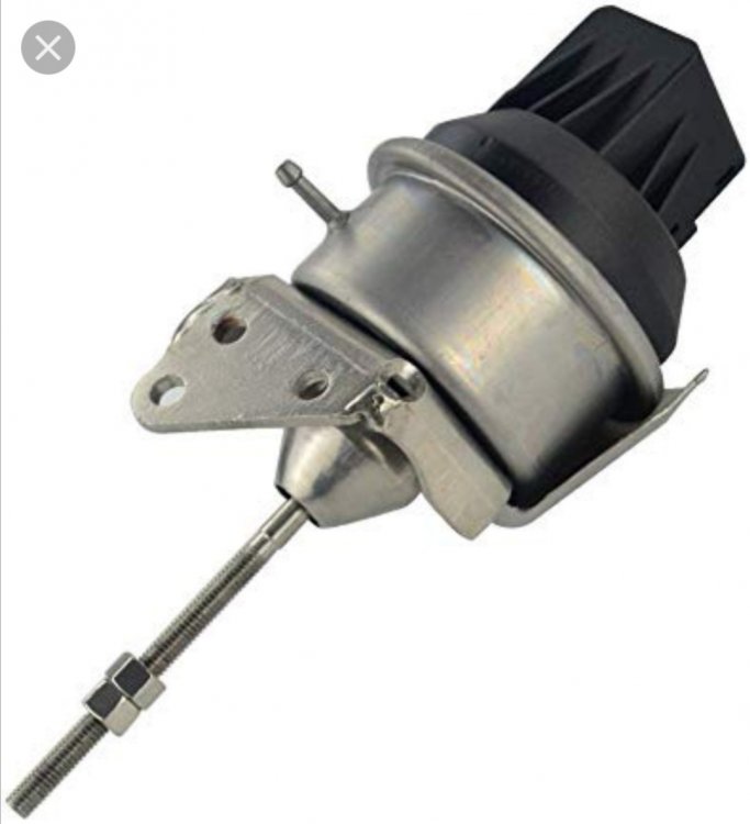

Hola ya se que hace tiempo de este post pero me podríais mandar de nuevo el enlace si alguien lo tiene ami me sale ese fallo pero el turbo es nuevo pero con el viejo ya me llego a salir
El sensor de presión del turbo es el q comenta undergl, yo tenía el mismo problema lo cambié x uno nuevo y solucionado, por cierto el primero q compre a menor precio en ebay me dio problema así q al final toco comprar el de origen en la audi
  • 2 semanas más tarde...
En 22/8/2019 a las 18:51, korny1976 dijo:
Me podrías pasar una foto del sensor del turbo? Gracias y un saludo
Publicado (editado)
hace 5 horas, Nelb8 dijo:
Será del actuador no?

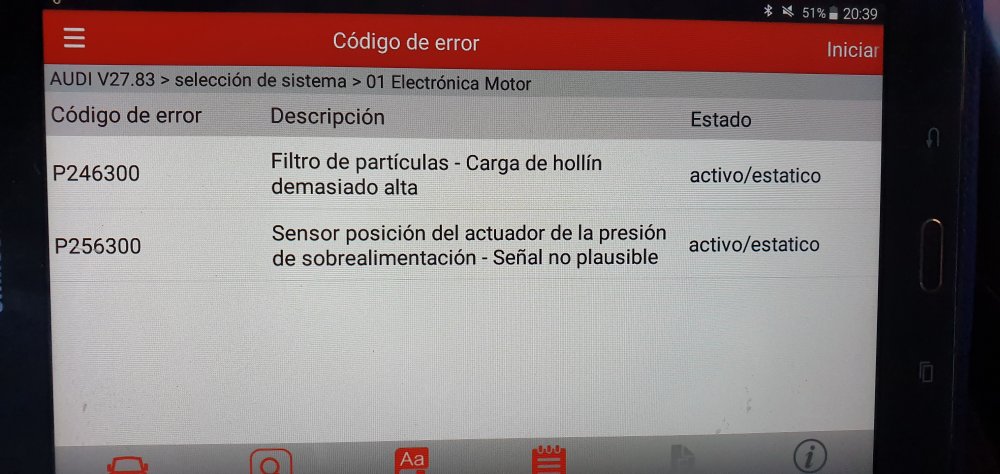

A mi también me sale el mismo error pero de una manera un poco diferente y las síntomas también son distintas. No se parpadea el testigo de espiral sin embargo se ha encendido el testigo de avería del motor. Al arrancar el coche y empezar la marcha, se nota claramente la falta de potencia pero después de 10-15 minutos vuelve a recuperar la fuerza
El error que me marca el vagcom es este:
7934 - Turbocharger Boost Control Position Sensor Circuit
P2563 00 [096] - Implausible Signal
Intermittent - Not Confirmed - Tested Since Memory Clear
Readiness: 0 1 0 0 0 - y ya está, no me marca nada mas, ni kilómetros, ni prioridad, ni fecha..
Será el mismo problema del sensor de presión del turbo??????
