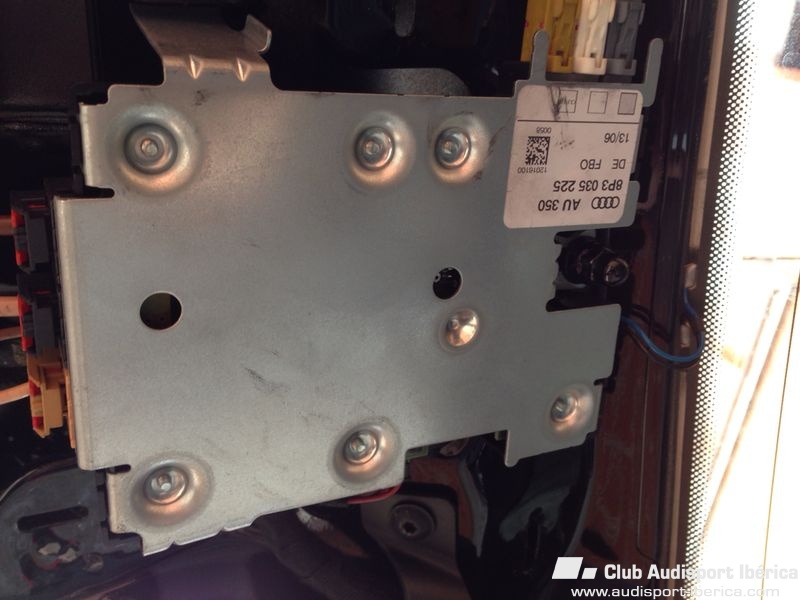

antonio001 Publicado 2 de Abril del 2014 Denunciar Publicado 2 de Abril del 2014 Hola a tod@s.Hasta hoy yo también era otro de los que dejó de oir la radio bien desde que cambié de la concert 2 a la concert 3.Por casualidades de la vida hacer un par de dias me harté de eso y me puse a leer todos los post con las soluciones que ya se han hablado bastante por aquí... El caso es que me lio hoy a desmontar la tapa del portón del maletero para ver la referencia del ampli y comprarlo por ebay cuando me doy cuenta de que el cable de la antena de la luneta estaba suelto incomprensiblemente... No tengo ni idea de como ni de porqué pero estaba suelto... (cables azúl y negro con pequeño conector) Os juro que jamás había tocado esa parte del coche.... Todo esto va para los afectados de la mala recepción de la radio para que antes de gastarse un duro en nada comprueben este cable.(no perdeis nada) Os pongo una foto a ver si se ve algo... Espero haberos ayudado. Por cierto mi coche es un 8p del 2006. Responder

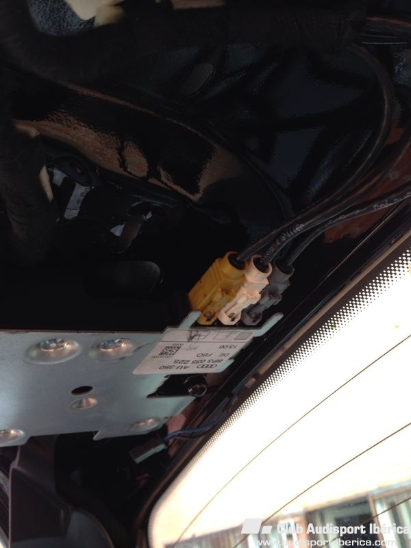

antonio001 Publicado 2 de Abril del 2014 Denunciar Publicado 2 de Abril del 2014 Aquí podeis ver el cable azúl y negro que es la antena a la luneta con el conector suelto... Y luego conectado... Responder

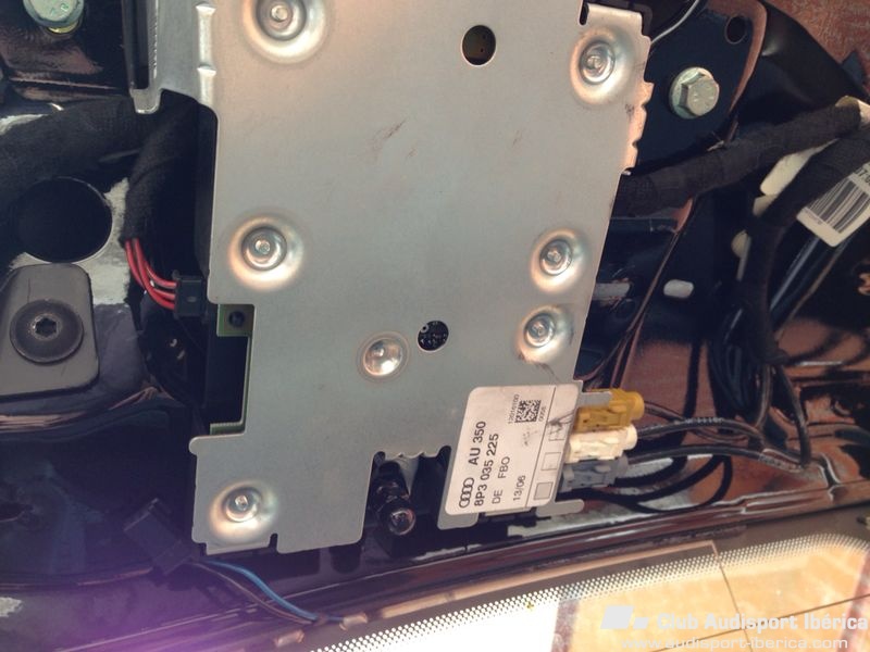

antonio001 Publicado 2 de Abril del 2014 Denunciar Publicado 2 de Abril del 2014 Y aquí conectado Responder
