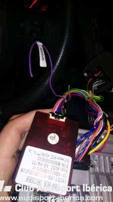

kimialfonsito87 Publicado 3 de Febrero del 2014 Denunciar Publicado 3 de Febrero del 2014 hola, acabo de montar el navegador s100, tengo un problema con el canbus, no me funcionan los mandos del volante y pone en ajustes del navegador, conexion fallo canbus, nose si estara roto o algo el caso esq creo q esta bien conectado pero no va, solo tengo una duda con un cable morado que pone speed que no se para lo q es, si alguien la a montado me seria de gran ayuda que me oriente, gracias. Responder
Juanma_75 Publicado 3 de Febrero del 2014 Denunciar Publicado 3 de Febrero del 2014 Por lo que me ha comentado un miembro del foro (espero que se manifieste y ponga un poco de luz ), ese cable morado seguro que es el "cable de freno de mano". Lo tienes que poner a masa y sirve para poder los DVD en movimiento. También me comentó que mires los "switches" del canbus, por si requieren alguna combinación especial. Dónde lo compraste? podrías poner el enlace? Yo, ante la poca información que encontrarás, ya que seguro que eres el primero en montar este aparato, me decantaría por ponerme en contacto con el vendedor y exponerle los problemas que tienes y esperar a que te den una solución. Bueno ya nos contarás, una vez resueltos estos problemas, como va el aparato. Un saludo. Responder
kimialfonsito87 Publicado 3 de Febrero del 2014 Autor Denunciar Publicado 3 de Febrero del 2014 Mil gracias ya se algo mas! Lo q no me queda claro es lo d los swithches, que no entiendo ni q es. Roto no creo q este porq si desconecto el modulo canbus no funciona, pero con el puesto en informacion del sistema me dice CAN BUS fallo conexion. Aki es donde lo comprehttp://exclusivecarauto.com/radio-agenda-micro-wifi-audi-a3s3-p-735.html. Aver si puedo ponerlo correctamente porq el aparato promete, va muy bien intergrado, muy fluido, buena señal gps, buen bluetooht... Bueno ya pondre fotillos mañana d el y aver si me explican los de los switches. Un saludo y gracias Responder

kimialfonsito87 Publicado 12 de Febrero del 2014 Autor Denunciar Publicado 12 de Febrero del 2014 Hola, pues el desenlace bien, depues de unos cuantos dias de espera porfin me a mandado instrucciones de como hacer que funcione, me a mandado el enlace de la actualizacion del aparato y listo. Meterlo en la sd y se autoactualiza solo. Ya me funciona todo perfecto. Ahora tengo un pedazo navegador con todo, hasta camara de marcha atras. Va todo muy fluido y muy bien tanto bluetooth, gps, television...por mi parte no puedo tener queja de esta pagina. Un saludo Responder
