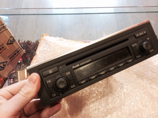

Domin Publicado 7 de Febrero del 2014 Autor Denunciar Publicado 7 de Febrero del 2014 Ya esta aqui la radio del compañero PLATHY, un tio grandisimo! Gran compañero del foro, a mi me ha exo un favorazo increible! Y, finalmente no cambiare el parrot, porque tambien, en unos dias tendre un x-car link, con usb, line in y sd... Tambien de un compo de subforo b6, que lo tiene muerto de asco... Otro de los grandes DAVID1981. De verdad, se lo agradezco muchisisisisiismo a los 2, me hacen un favor enorme, y lo disfrutare segurissisiisismo mucho. Ya sabeis que aki... Para lo que querais! Domin Responder

Carmelo Publicado 7 de Febrero del 2014 Denunciar Publicado 7 de Febrero del 2014 Enhorabuena Domin por esa preciosa mákina, en mi color favorito además. El coche se ve muy entero (la pintura y chapa es lo de menos, son roces), el interior está suciete, pero se ve en muy buen estado general, con un buen detallado tiene que quedar de escándalo. Además de las últimas unidades, seis meses después desapareció el 8L... Veo que rápido has arreglado el tema del la Concert, pero una mákina de este nivel se merece un RNS-E en cuanto puedas... Que lo disfrutes, y que bienvenido al foro 8L, tienes una joya! Responder
Domin Publicado 7 de Febrero del 2014 Autor Denunciar Publicado 7 de Febrero del 2014 Enhorabuena Domin por esa preciosa mákina, en mi color favorito además. El coche se ve muy entero (la pintura y chapa es lo de menos, son roces), el interior está suciete, pero se ve en muy buen estado general, con un buen detallado tiene que quedar de escándalo. Además de las últimas unidades, seis meses después desapareció el 8L... Veo que rápido has arreglado el tema del la Concert, pero una mákina de este nivel se merece un RNS-E en cuanto puedas... Que lo disfrutes, y que bienvenido al foro 8L, tienes una joya! Gracias carmelo, esa es la idea a futuro, pero de mientras, con esa tirare, el rns-e con el s4, era media vida, ya solo el cambio a 2 din le da otra historia, pero bueno... Tiempo al tiempo... Domin Responder
