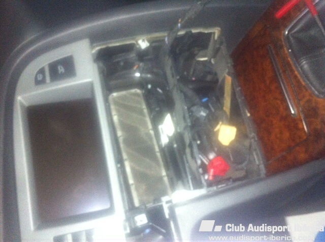

navarrico Publicado 4 de Febrero del 2014 Denunciar Publicado 4 de Febrero del 2014 Ayer me quedé jodidillo cuando tuve que explicar al gruista como tenia que dar " el toque a la llave de contacto para que al sacarla hiciese el " clac-clac" y el coche quedase apagado. Hoy con el coche en el taller y un máquina de mecànico ( gracias Mario), decidì decirle comentàrselo.... Casi me dijo lo que era sin dudar.... Esta tarde lo han desmontado Responder

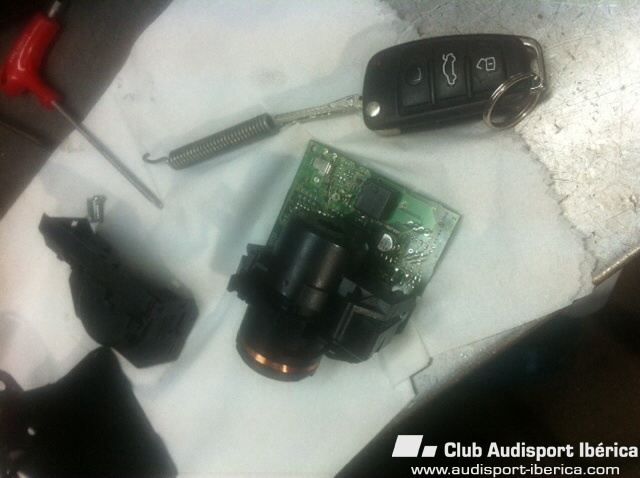

navarrico Publicado 4 de Febrero del 2014 Autor Denunciar Publicado 4 de Febrero del 2014 Ha costado un poco por unas pestañas de las salidas de aire Luego han sacado el bombin y ha salido lo que veis en la foto Dentro de esa carcasa negra junto a la placa hay una pieza con cuatro " botoncitos" que suben y bajan al tocarlos.... Como los muelles de una cerradura de puerta... Pues bien , el primero desde donde entra la llave estaba mas pequeño, màs bajito , desgastado.... Por eso al sacar la llave sin hacerlo con un " toque" , no se pulsaba. Hemos llamado a AUDI Y.... 203 + IVA El MANITAS ha decidido en un minuto repararlo.... Gota de loctite, perfectamente echada, spray endurecedor y.... Voilà...... Lo ha montado y RESUELTO..... Responder
navarrico Publicado 4 de Febrero del 2014 Autor Denunciar Publicado 4 de Febrero del 2014 Es otro mal endémico de estos coches que se puede solucionar .... Lo que dure? Espero que siempre y si no, volveremos a intentarlo, pero segun el mecànico eso queda como una piedra Responder

navarrico Publicado 16 de Febrero del 2014 Autor Denunciar Publicado 16 de Febrero del 2014 hola. entiendo que te refieres a las pestañitas que hacen que abra el bloqueo no? es el mismo sistema que el targetero de los renault, yo repare varios les pasa lo mismo.rompen las pestañas,metes la targeta no desbloquea ni se apaan las luces de cortesia etc,,, salu2 No, no son pestañas. Son exactamente pivotes que bajan y suben con un resorte interior Son 4 Responder

navarrico Publicado 20 de Febrero del 2014 Autor Denunciar Publicado 20 de Febrero del 2014 Hola No acabo de entender ni cual fue el problema ni cual ha sido la solución. Podeis explicarlo de manera un poco mas sencilla? Gracias Al quitar la llave no se apaga el coche, si el motor, pero el resto quedo encendidoLa solución la he explicado. Un saludo Responder
