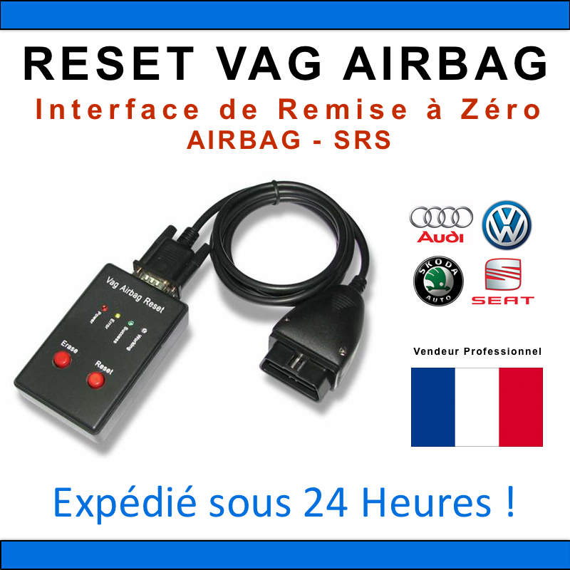

YONAN Publicado 22 de Diciembre del 2014 Autor Denunciar Publicado 22 de Diciembre del 2014 Refloto el tema porque desgraciadamente me ha vuelto a salir la luz del airbag y el dichoso fallo 65535. De nuevo pasar el Vag-com y nada. Causas: Un día de lluvia y frío tienen la culpa fijo, debe de ser muy señorito mi coche, esta acostumbrado a dormir en garaje y cuando lo sacas se pone tontorrón. En fin, gracias a otro forero que no me acuerdo su nombre la verdad, leí sobre un reseteador o desbloqueador del modulo de la centralita del airbag ASI que puestos a perder me he comprado uno. Dicho y hecho, funciona, el solito le das a un botón esperas 15 0 20 segundos y listos, adíos fallo y luz fija del airbag. Este es el culpable de haberme ahorrado dinero y tiempo. Según pone en las características sirve para desbloquear la centralita por el dichoso fallo y por golpe, además de estar preparado para funcionar con las nuevas centralitas que pusierón a los restyling como ha sido mi caso. Responder
YONAN Publicado 22 de Diciembre del 2014 Autor Denunciar Publicado 22 de Diciembre del 2014 Si alguno le pasa lo mismo ya sabe, no pierde nada y además le servirá para otra posible vez, ya que yo lo llevé a un taller me cobrarón 70 euros y despues de un año me ha vuelto a pasar, pero esta vez no paso por taller, ya lo hago yo en 15 segundos. No pongo el link de donde lo compré pero todos sabemos buscar en google: RESETEADOR AIRBAG AUDI. Responder
DAMOKLES Publicado 22 de Diciembre del 2014 Denunciar Publicado 22 de Diciembre del 2014 Mano de santo Responder
