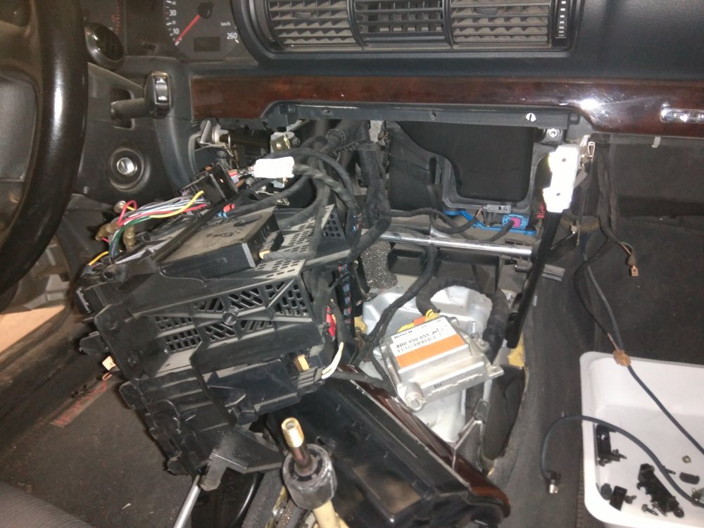

sata Publicado 27 de Mayo del 2017 Denunciar Publicado 27 de Mayo del 2017 Hoy sustituí la ECU de airbag por una de igual referencia y simplemente con conectar se ha ido el error. Sin codificar ni ha hecho falta el vagcom. Cambiar y listo. La centralita me la cedió Jesús y gracias a el he podido salir del entuerto de cara a la ITV. Va foto: Saludos. Responder
jhonysen Publicado 27 de Mayo del 2017 Denunciar Publicado 27 de Mayo del 2017 Me alegro. Supongo que no te ha hecho falta porque el donante tenía los mismo airbags que tu coche. Responder
