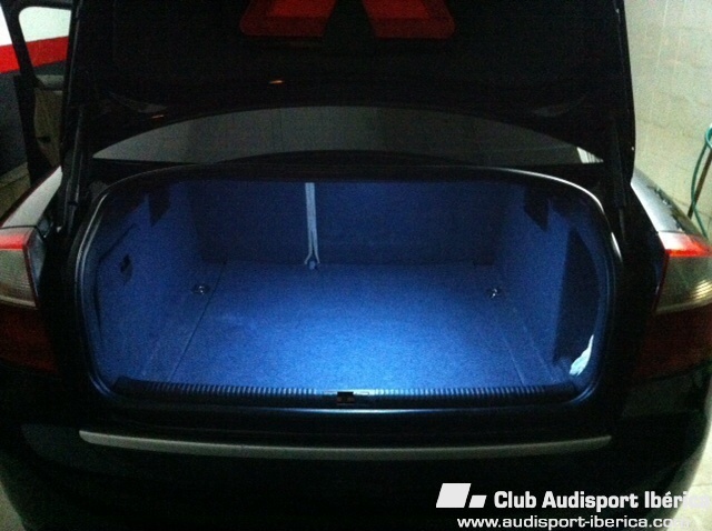

Serjio Publicado 25 de Febrero del 2014 Denunciar Publicado 25 de Febrero del 2014 Mañana a la noche que tengo más tiempo te pongo un recopilatorio de varias páginas para que compares. Yo en el maletero puse una placa de led que alumbran una burrada, lo llevo pegado en la chapa superior, pero claro en el avant abría que apañarlo de otra manera, con las bombillas que te he puesto seguramente tendrás una buena iluminación. Un saludo Responder

Serjio Publicado 25 de Febrero del 2014 Denunciar Publicado 25 de Febrero del 2014 Mira así llevo el maletero y sólo llevo en el portalámparas superior. Las que tu has puesto me las apunto, la verdad que tiene buena pinta Responder
