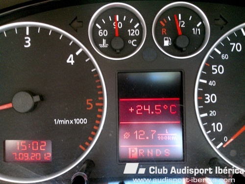

OyTiS Publicado 7 de Febrero del 2014 Denunciar Publicado 7 de Febrero del 2014 Bienvenido Adrian A ver paisano Que tu coche tiene FIS (rectangulo vertical centro del cuadro entre cuenta km y cuenta revoluciones) como todos, otra cosa es que lo tengas activado o no funcione una parte. Esos tres pitidos son un aviso de averia/fallo que tiene que aparecer en la parte superior de ese rectángulo. Bajo la maneta de los limpias tienes un pulsador que activa/desactiva esa zona del FIS. Desde algún lugar de Vigo Con my Nokia lumia 1020 & PaTaTa-talk Responder

OyTiS Publicado 7 de Febrero del 2014 Denunciar Publicado 7 de Febrero del 2014 Adrian Este es el FIS de un A6 C5 4B.....1997/2004.... de que año es el tuyo?? por lo que dices de hileras de luces parece ser un C4 encima de la temperatura es donde da los avisos Responder

OyTiS Publicado 7 de Febrero del 2014 Denunciar Publicado 7 de Febrero del 2014 (editado) Adrian Este seria el de un C4 difiere tambien la forma del salpicadero Editado 7 de Febrero del 2014 por oytys Responder
OyTiS Publicado 7 de Febrero del 2014 Denunciar Publicado 7 de Febrero del 2014 (editado) Por fa !! Ponnos una foto de tu cuadro para que veamos lo que nos dices y cuando puedas Pasate por el Subforo Presentaciones y haznos un pequeña presentacion de tu coche y de ti mismo que son las logicas y debidas cortesias hacia los demas compañeros del foro PD tienes un tutorial de como subir fotos al principio de dicho subforo en destacados Editado 7 de Febrero del 2014 por oytys Responder
