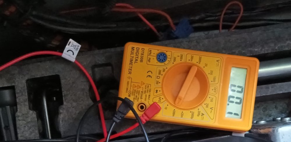

Audi-Azul Publicado 2 de Octubre del 2024 Denunciar Publicado 2 de Octubre del 2024 En 25/9/2024 a las 10:03, Carlisu84 dijo: No es tanto tiempo en 2 min o menos ya se apagan" Despues de casi 20 minutos este es el consumo de bateria. Que opinais,puede ser el causante de que se agote la bateria ? De momento despues de haberla cargado ,sigue arrancando. Responder
Tineo Publicado 2 de Octubre del 2024 Denunciar Publicado 2 de Octubre del 2024 hace 7 horas, Audi-Azul dijo: Despues de casi 20 minutos este es el consumo de bateria. Que opinais,puede ser el causante de que se agote la bateria ? De momento despues de haberla cargado ,sigue arrancando. ese tester no es muy preciso pero apunta a un consumo rondando 100 mA Es algo alto pero tampoco para tumbar una batería en pocos dias. Los valores normales estarian por debajo de 75 mA con equipamiento de serie (sin cámaras onboard, alarmas o cualquier cosa que tenga consumo latente). Responder
Audi-Azul Publicado 3 de Octubre del 2024 Denunciar Publicado 3 de Octubre del 2024 hace 15 horas, Tineo dijo: ese tester no es muy preciso pero apunta a un consumo rondando 100 mA Es algo alto pero tampoco para tumbar una batería en pocos dias. Los valores normales estarian por debajo de 75 mA con equipamiento de serie (sin cámaras onboard, alarmas o cualquier cosa que tenga consumo latente). Gracias por la ayuda,pues la verdad que no es muy normal que en 5 dias se gaste de esa manera con ese consumo,la cargué ya hace unos dias yu lo estoy utilizando diariamente eso si cerrado. Ya no se ni que pensar si es consumo o bateria defectuosa. Responder
