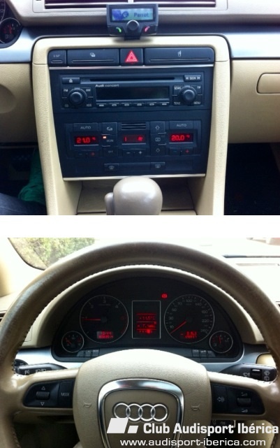

Compre hace 3 semanas un a4 avant del 2005 finales. El salpicadero que incorpora es es que os muestro en las fotos, y queria haceros unas consultas a vosotros que sois usuarios avanzados de la marca.
Lo primer, las fotos
Ahora las dudas.
Yo escuchaba musica en mi anterior coche con mi movil (spotify) conectandolo con un cable jack al frontal del equipo de audio.
Me gustaria saber si puedo hacer lo mismo con el concert I, bien sacando un jack aux, o bien instalando un blue tooht (si se puede)
Si el segundo caso es viable, que interface me recomendais?
Por otro lado el volante multifuncion solo me sirve para cambiar de emisora/cancion y volumen. Los botones grandes de al lado de las ruedecillas, estan sin configurar, no tienen funcion.
Alguna recomendacion, sugerencia? Se activarian al emplear BT para conectar el telefono?

El boton de la izquierda se usa para manejar el telefono ....asi que no te hace nada.... y el de la derecha es para los comandos por voz....que tampoco te hara nada.
A la concert le puedes poner un interface con USB o una entrada aux o conexión Ipod que emula el cargador de cd (no se si lo llevas instalado en la guantera el cargador)
