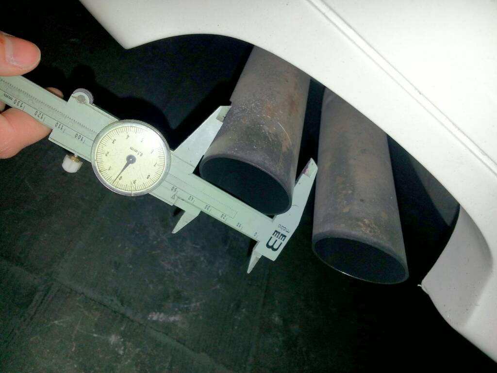

valcax Publicado 12 de Febrero del 2014 Autor Denunciar Publicado 12 de Febrero del 2014 segun dicen los 55mm son del diametro de lo que engancha al escape del coche, la cola que se ve supongo que sera mas,,,, pero no se cuanto. Lo que no se es el diametro que trae el del coche para que encaje bien, Responder
VIX Publicado 12 de Febrero del 2014 Denunciar Publicado 12 de Febrero del 2014 Creo que lo primero que tendrás que hacer es medir el diámetro de tu escape para saber qué colas comprar. Yo lo estuve mirando el otro día y en mi caso mi A4 lleva de 50. En skoda venden las dos... Responder
valcax Publicado 12 de Febrero del 2014 Autor Denunciar Publicado 12 de Febrero del 2014 si no me equivoco son 50mm , como las tuyas , es un 1.9TDI 130cv Responder

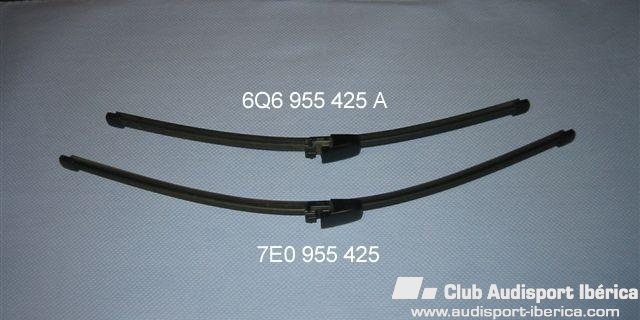

Carmelo Publicado 10 de Marzo del 2014 Denunciar Publicado 10 de Marzo del 2014 No, no me refiero a pintar el difusor (que creo que podría quedar muy digno bien pintado en negro mate, enmasillando / alisando previamente la línea que tiene de la pieza del faldón inferior). Me refiero a la goma de plástico negro (embellecedor) que cubriría el borde por donde has hecho el recorte... Las referencias del brazo trasero completo del VW Golf IV última edición son (sacadas de otro hilo, los precios no estarán actualizados): 6Q6 955 707 C Brazo limpia (15,53 €)6Q6 955 425 A Raqueta (6,90 €)6Q6 955 435 B Capuchón brazo limpia (1,99 €) Te recomiendo (yo la llevo) el Aerotwin del VW Tourán, es más largo y barre más cristal... 7E0 955 425 Comparativa de ambos... Responder
valcax Publicado 10 de Marzo del 2014 Autor Denunciar Publicado 10 de Marzo del 2014 carmelo un libro abierto como siempre!! algun brico para poner el aerotwin ?? Responder
