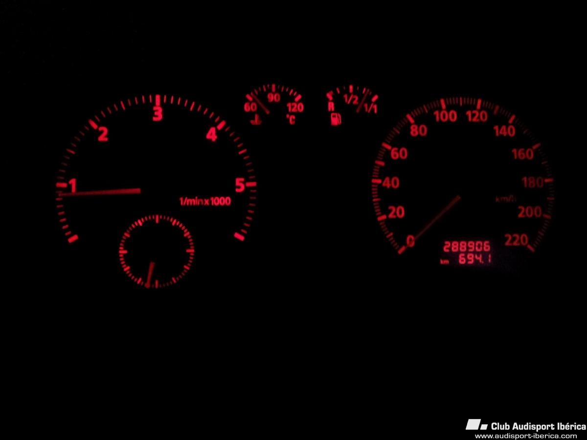

kelmen Publicado 10 de Febrero del 2014 Denunciar Publicado 10 de Febrero del 2014 Hola amigos Tengo el cuadro de instrumentos del 96. He andado mirando por el foro pero aun no quiero cmabiarlo lo que si creo es que tengo fundida la bombilla que indica que tipo de luces llevo largas/cortas. Creo que mi cuadro es el lowline por lo que pude deducir del foro. En la siguiente foto es como tengo el cuadro tras arrancarlo. Me falta algun testigo no? ya que si pongo las largas se queda igual y no se enciende nada. Que tipo de bombillas usa? wattios y demas? teneis algun cuadro para ello? ando mirnado pero todo el mundo tiene los cuadros modernos... :cry1: y yo no.... Saludos Responder

zeimon Publicado 10 de Febrero del 2014 Denunciar Publicado 10 de Febrero del 2014 Los tres e incluso yo llevamos el mismo tipo de cuadros. Un cuadro pre de 26 pines 8D0 919 0** Todos estos cuadros van por bombillas. Estan sencillo como sacar el cuadro dar media vuelta a la bombilla e ir por una a los recambios. En la bombilla te dice el voltaje. creo que son estas pero en negro Responder

zeimon Publicado 10 de Febrero del 2014 Denunciar Publicado 10 de Febrero del 2014 18 años de coche y me acabo de enterar que tiene pilotobla luz de cruce. A mi unicamente se me enciende una luz azul cuando doi las largas. Podeis corroborar si lleva piloto de luz de cruce¿ Respecto a las bombillas, yo he pedido unos leds en ebay. Cuando los tenga y los monte y vompruebe que funcionen te aaviso. S2 No no. No tiene testigo de luz de cruce. Solo de luz de carretera. Esto se introdujo a partir de mediados del 97. Yo le contestaba a Kelmen, que dice que no se le enciende nada cuando pone las largas. Se le debe de encender el testigo de color azul como a todos vaya Responder

zeimon Publicado 10 de Febrero del 2014 Denunciar Publicado 10 de Febrero del 2014 Efectivamente, en tu pre no se enciende pero porque es anterior a julio del 97, el de Duke es pre y si se enciende (del 98) Enviado desde mi GT-S5839i usando Tapatalk 2 Responder
