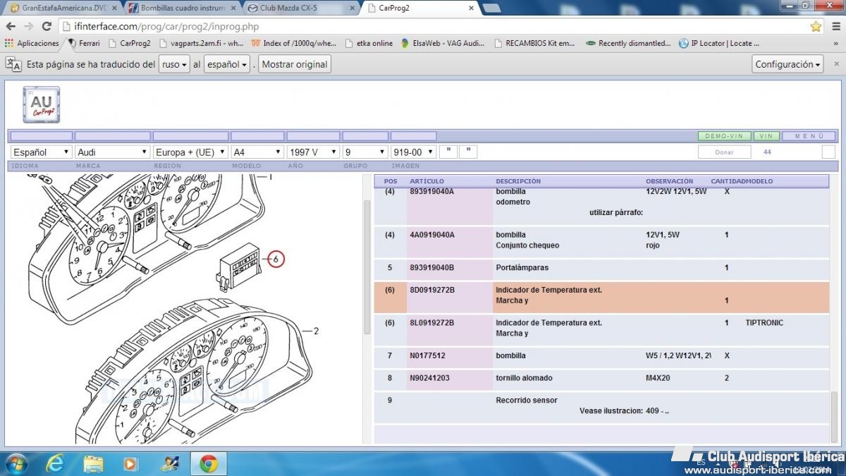

varito_calvito Publicado 12 de Febrero del 2014 Denunciar Publicado 12 de Febrero del 2014 pasa fotos por favor, que en la vida he visto un b5 con el piloto de luz de cruce encendido jeje Otra cosa, he visto esta foto y me he quedado O.O Tiene el cuadro pre historico como el mio y le marca la temperaturaa!! S2 Responder
kelmen Publicado 12 de Febrero del 2014 Autor Denunciar Publicado 12 de Febrero del 2014 Ese cuadro tiene un pequeño ordenador a bordo es el mismo que el cuadro simple del pre pero en un restyling y en estos si que se puede poner la temperatura. ...lo lei en un brico jejejej. S2 Responder
zeimon Publicado 12 de Febrero del 2014 Denunciar Publicado 12 de Febrero del 2014 Ese cuadro tiene un pequeño ordenador a bordo es el mismo que el cuadro simple del pre pero en un restyling y en estos si que se puede poner la temperatura. ...lo lei en un brico jejejej. S2 Comorrrrrrrrrrrrrr?????????? :shocked: :shocked: :shocked: Ese es un cuadro pre de 26 pines de referencia 8D0 919 0xx. Y es como todos los demas, salvo que pueda proceder de un automatico o que le hayan incorporado el indicador de temeperatura y marcha para automaticos, referencia 8D0919272B Responder

zeimon Publicado 13 de Febrero del 2014 Denunciar Publicado 13 de Febrero del 2014 UYUYUY y cuanto cuesta el susodicho? S2 El modulo ese que solo te va a dar la temperatura vale si lo pides nuevo mas de 100 euros. Luego tienes otra opcion que es buscarlo con la referencia que te he dado. Al resto... Os estais liando cosa mala. Los cuadros pre que no tengan numeros en el reloj analogico NO LLEVAN INDICADOR DE LUCES DE POSICION O CRUCE. Solo hay que usabr un poco el buscador para conocer los tipos de cuadro que llevamos Responder
