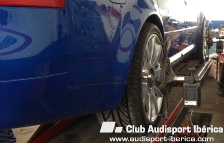

Con el ánimo de ampliar la información, hay otras mas en el de serie porque yo estuve preguntando para cambiar las llantas al mio y me daban tambien la opción en el RS6 del 2003 las 8.5x18 con ET30. Al final yo monte las 8.5x18 con ET20 que quedan así, por si interesa ver el aspecto a ras con la aleta y sin utilizar separadores.
Cuelgo una foto
