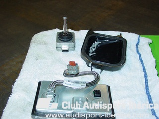

javivis Publicado 10 de Febrero del 2014 Denunciar Publicado 10 de Febrero del 2014 Buenas tardes, como ya comenté en otro post se me fundió la bombilla xenon de serie del lado izqdo, y compré 2 bombillas D1S 6000k, para sustituir la fundida y cambiar tambien la derecha, por si variaba la tonalidad, desmonté el faro izqdo y monte la bombilla sin problemas, instalé y verifiqué funcionamiento, todo OK, al realizar el cambio de la bombilla del lado derecho hice el mismo procedimiento que el otro, desmonté faro y con posterioridad sustituí la bombilla, al mirar si todo estaba correcto verifiqué que la del lado derecho solo funcionó durante un rato, al apagar el cohce y volverlo a encender ya no lucia. Que puede haber ocurrido? Todo parece correcto, he cambiado la bombilla por la Osram original de 4300k y tampoco luce ... Alguien puede decirme algo? Gracias saludos. PD: (adjunto foto no propia sacada de internet) Responder

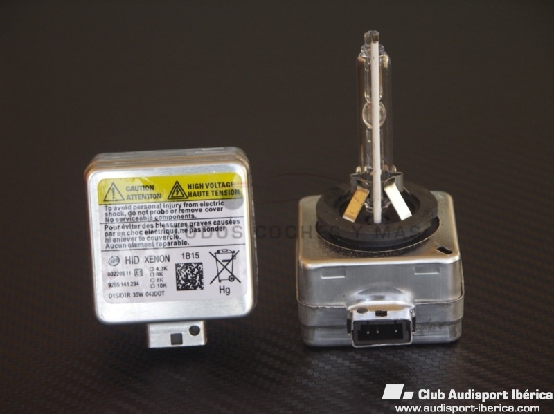

javivis Publicado 11 de Febrero del 2014 Autor Denunciar Publicado 11 de Febrero del 2014 Hola he comprobado el cable de la bombilla al balastro y lo quite y lo puse de nuevo, sigue sin funcionar, como puede ser que se haya ido el balastro si antes funcionada perfectamente antes de cambiar la bombilla? Las bombillas son de ebay no se la marca, chinas no son, y son de 6000kº son las que veis en la imagen ... si fuera el balastro cuanto supone de precio y como saberlo?? Responder

TRACKER_A4 Publicado 20 de Febrero del 2014 Denunciar Publicado 20 de Febrero del 2014 (editado) He comprado las bombillas esas y me han llegado hoy. He probado con dos balastros vuejos que tengo. El de Audi se lo cargo en 15 segundos, sin embargo el de BMW no se lo carga. Es raro porque los balastros son los mismos..... Asi que algo relacionado con la electronica general del coche tiene que ver en esto. Cuidadito con lo que se compra. Editado 20 de Febrero del 2014 por TRACKER_A4 Responder

javivis Publicado 20 de Febrero del 2014 Autor Denunciar Publicado 20 de Febrero del 2014 ojo con estas bombillas: http://www.ebay.es/itm/331107051188?ssPageName=STRK:MEWNX:IT&_trksid=p3984.m1439.l2649 funden los balastros audi!! no se si está permitido poner esto o no en el foro pero es a modo de advertencia para que no vuelva a suceder. Responder
