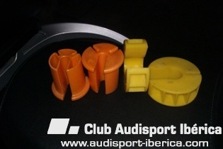

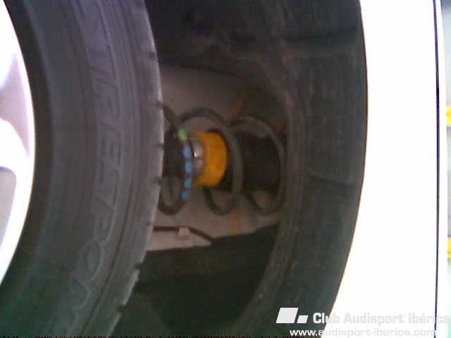

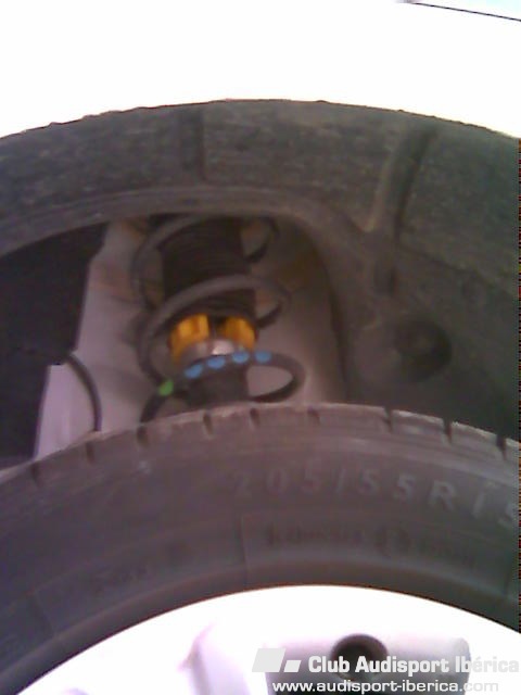

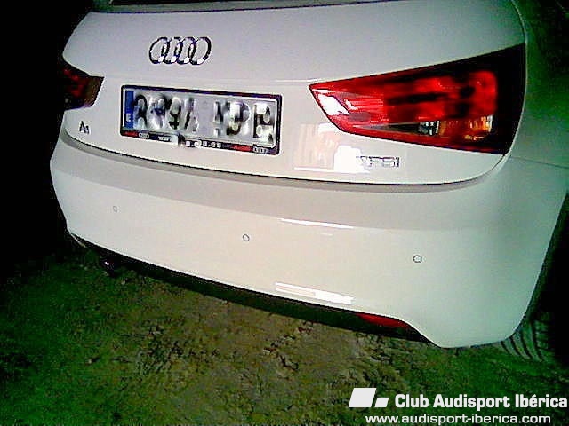

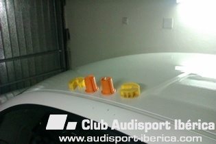

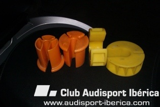

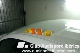

Bichurro Publicado 12 de Marzo del 2014 Denunciar Publicado 12 de Marzo del 2014 Pues al ir a poner estos los sensores traseros que por cierto han quedado y van muy bien al estar el coche levantado vi esto, ya le había quitado con 50km otros topes delante y detrás montando un pollo en el concesionario en mi concesionario, pues eo que me encuentro otros y ellos se habran quedado muy orgullosos me he tragado cinco mil km con eso puesto, y después decid suspensión dura... Las. fotillos son la dicho e izdo aunque salga de lado. Y ahora chupate esa... comprad audis... Saludos Responder
Bichurro Publicado 12 de Marzo del 2014 Denunciar Publicado 12 de Marzo del 2014 Supongo que amortiguadores mas blandos aunque con los km se van suavizando, no creó compense económicamente cambiar los amortiguadores estando nuevos, pero el asunto sigue viniendo de corto recorrido, eso es ADN del cochecito... Mira que bien los sensores, algo bien, que cosa mas rara, no son de los pencos éstos. Saludos Responder
juan doura Publicado 13 de Marzo del 2014 Denunciar Publicado 13 de Marzo del 2014 No me sorprende,he visto cosas peores Pero esta bien saberlo Una dato más para añadir a la colección de fallos. Yo en el eje delantero en vez de ese plástico naranja tengo un tope plástico negro,pero creo que es normal porque el plástico lo tapa al bajar Es un tope elástico creo Ya le sacare una foto Responder
RaülTen Publicado 13 de Marzo del 2014 Denunciar Publicado 13 de Marzo del 2014 Maaaaaaaaaaadre miiiiiiiiiiiia bichurro 5.000Km con los topes del transporte de fabrica para que no se mueva, eso se merece una llamadita Atencion Cliente Audi para explicarselo ya veras como alguno le tiran del orejas por diooooooooos!!!!!!! Responder
Bichurro Publicado 13 de Marzo del 2014 Denunciar Publicado 13 de Marzo del 2014 Pues ya ves Raul, que en la primera vez, me enfadé, notaba el coche sin suspensión, era horrible y rebusqué y encontré delante y detrás los quite y monté un pollo, bueno me dijeron que si tal, que la encuesta, que el pobre vendedor se la cargaría... que dijera sumamente satisfecho, les pregunté expresamente si debieran mirarme el coche porque yo le había quitado esas cosas, nada me dijeron y les envié ésta foto, con dos chismes de delante y otros dos de detrás, y todo muy bien para ellos, me dieron un paragüitas a4 y que te hacemos la primera revisión gratis.. que se la hagan ellos. Llamé a atención del cliente audífona al tratarme ya de pitorreo con varilla turbo y varias cosas más y como el que se la me..a a un muerto, y a mediados de febrero con casi un año pues al levantarlo para colocar esos sensores me doy cuenta yo de los otros que quedaban, al parecer se quedaron pegados arriba y no los veía... Fui al superconcesionario a que me los quitaran y menos mal que no me han cobrado, el Sr. de recepción un tio majísimo y por esas personas precisamente no he denunciado, aunque ganas me da por el jefe de talleres me vio y salió para otro lado, sin palabras para describirlo, no me quiero extender. Eso es AUDI???? Pues me lo han demostrado muy bien y por duplicado lo que son, no he puesto hoja de reclamaciones aparte de lo ya dicho porque también la junta de Andalucía es lo que es.. y nada pasa, éstos es el salvaje oeste. saludos Responder

Bichurro Publicado 13 de Marzo del 2014 Denunciar Publicado 13 de Marzo del 2014 Hola Juan, pues claro que hay cosas peores, si lees sólo he puesto lo ocurrido al preguntarme, ni he abierto post ni nada de nada exprofeso, pero denota la total falta de atención al cliente de éstos impresentables y va totalmente en la linea de la intención nula de acometer arreglos de muchos problemas expuestos en este foro, hay muchos post con demasiadas cosas que dejan ésta gente sin atención alguna. El coche y la tecnología sin embargo de audi me gusta. Y saludos hombre saludos. Responder
