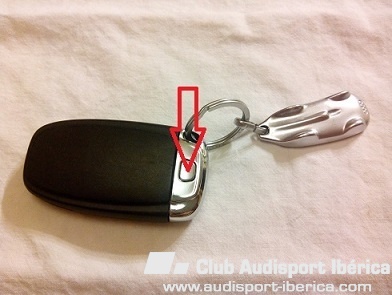

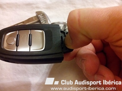

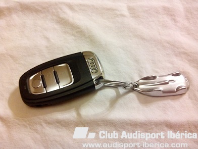

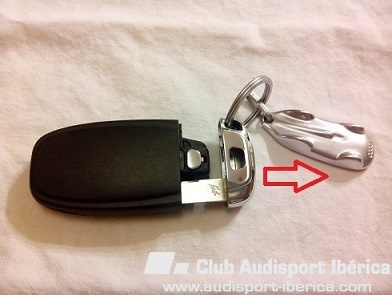

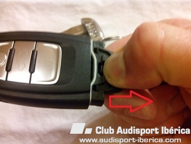

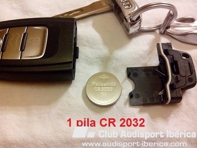

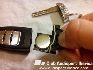

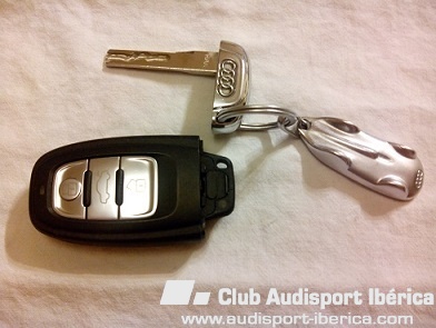

vwgolf Publicado 11 de Febrero del 2014 Denunciar Publicado 11 de Febrero del 2014 Buenas noches a todos, en este brico os explico de una forma muy sencilla cómo se cambía la pila del mando de la llave de contacto y cierre centralizado de nuestros A4 B8. Lo primero que tenemos que hacer es retirar el espadín de la llave de la carcasa del mando, para ello presionamos del botón hacia abajo con un dedo y extraemos el espadín tirando de él hacia atrás. A continuación presionamos hacia abajo el botón negro indicado en la flecha y retiramos hacia atrás el soporte de la carcasa del mando donde va alojada la pila que como podemos comprobar tiene posición por lo que hay que respetar la polaridad de la pila estando el polo + hacia abajo. Cuesta retirar el soporte porque tiene una junta que evita que entre humedad en el circuito electrónico del mando. Limpiamos bien el soporte con un líquido limpiacontactos y ponemos la pila nueva que debe ser del tipo CR 2032 tal y como viene indicada en la foto. Para el montaje del mando una vez cambiada la pila procedemos en orden inverso. ¡Espero que os sirva este brico! ¡Es muy sencillo! Un saludo a todos. Responder

MNK Publicado 12 de Febrero del 2014 Denunciar Publicado 12 de Febrero del 2014 Jo!!... yo no tenia ni idea de como se hacia... y mucho menos de que dentro del mando, existia un espadin metalico....jajajaja Lo que si os puedo decir es que en mi otro coche, el utilitario de batalla.... lleva la pila en su mando 14 años y sigue funcionando!! Con eso no digo na... y lo digo to!! Gracias y apuntado mentalmente para cuando toque. Responder

GuillerB8 Publicado 13 de Febrero del 2014 Denunciar Publicado 13 de Febrero del 2014 Entonces es seguro que no se descodifica nada, ni hay que hacer nada a posteriori ni nada? Solo "quita pila, pon pila" y funcionando hasta otros ...años??? Responder
MNK Publicado 13 de Febrero del 2014 Denunciar Publicado 13 de Febrero del 2014 Wow! Veo que las pilas de los mandos comunes duran más de 6 años :shocked: Y yo que ya tenia miedo que la mia se acabe con 2 Y por lo visto también la de los sistemas keyless duran la mitad, buen dato! Quise sacar un par de veces el tray de la pila a ver como era pero no me imaginaba que habia que tirar todo el conjunto hacia atrás! Gracias por el brico MNK, ¿En serio no sabías del espadín? :shocked: :shocked: Vamos que tienes un Audi! Eso es solo una parte de toda la "técnica" del coche! Un saludo gente que hace mucho que no escribia! Tan seguro como la vida misma!! En mi anterior A6 del año 2001 tenia que arrancarlo, metiendo el espadin (como siempre.. vamos). Tambien tenia el espadin de plastico... Al cambiarme al A4 que llevo hoy en dia, vi el espadin de plastico (el de repuesto) y que se tenia que meter en la cajita que simula el mando que hay en la guantera, para arrancar el coche en caso de emergencia...pero vamos... ni pensar que los mandos llevaban dentro el espadin metalico....jajajaja Siempre se aprende algo Pero al cambiarme Responder
GuillerB8 Publicado 13 de Febrero del 2014 Denunciar Publicado 13 de Febrero del 2014 Entonces es seguro que no se descodifica nada, ni hay que hacer nada a posteriori ni nada? Solo "quita pila, pon pila" y funcionando hasta otros ...años??? Me auto-cito, Doy fé que no se descodifica nada ni nada, quita, pon y andando.... Responder
