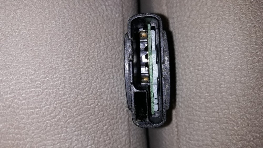

Me auto contesto y añado fotos por si alguno tiene pensado o surge a alguno.
Una vez desmontado la parte del espadin y el soporte de la pila, nos encontramos que en el interior de la otra parte donde están los botones, está la placa electrónica que debemos sacar para cambiarla de carcasa.
Pues después de estar bicheando, sale de la forma mas simple (por lo memos a mi me ha salido asi).
Cogemos la carcasa con una mano y hacemos que golpee con la palma de la mano contraria y veremos como se va deslizando hasta que sale entera.

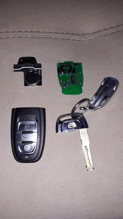

Una ves desmontado, esto es lo que tenemos.
Ya sólo nos quedará montar todo en la nueva carcasa y listo.
Supongo que sólo por cambiar la placa de los botones de carcasa no surgirán problemas de configuraciónes ni nada, pero como es una posibilidad de cara al futuro no os lo puedo asegurar.
