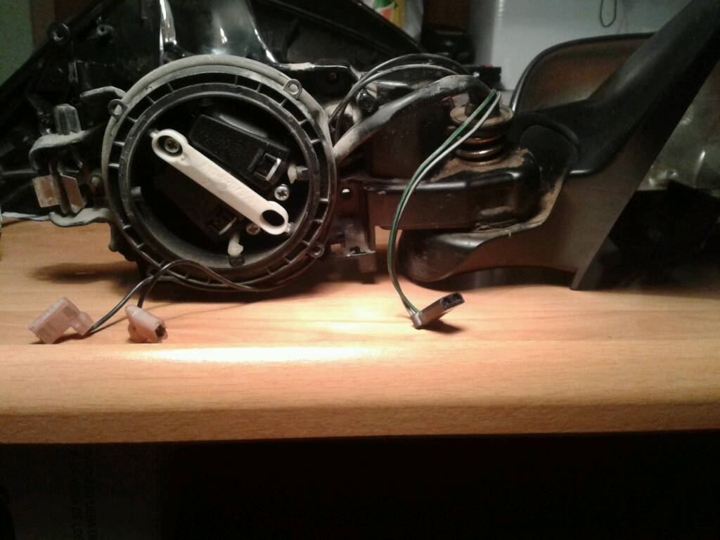

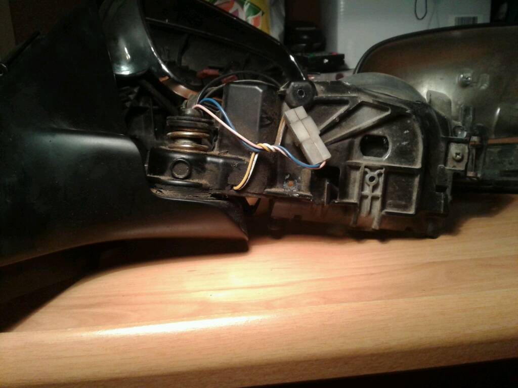

zeimon Publicado 13 de Febrero del 2014 Denunciar Publicado 13 de Febrero del 2014 No estoy seguro de su en vuestro modelo se pueda conseguir solo el motor, al menos en a4 b5,, a6 c5 y a8 d2 el motor no tiene despiece, además los cuerpos de los retrovisores son diferentes. Curiosamente voy a montar unos retrovisores de este tipo y ando investigando Enviado desde mi GT-S5839i usando Tapatalk 2 Responder
