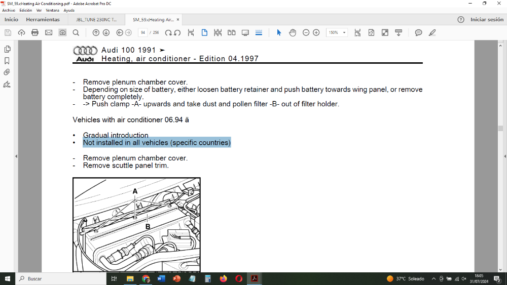

Albert Romer Publicado 31 de Julio del 2024 Denunciar Publicado 31 de Julio del 2024 En 28/7/2024 a las 23:53, Albert Romer dijo: A mí me pasó los mismo, y el mecánico me dijo que no llevaba. Debe ser que los modelos con climatizador solo llevaban el filtro del climatizador. Aquí adjunto captura del manual donde lo dice que no todos tenían el filtro de polvo y polen: Responder
