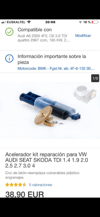

alfonsit Publicado 21 de Diciembre del 2017 Denunciar Publicado 21 de Diciembre del 2017 Buenas noches , quiero aportar mi granito de arena para los compañeros que tengan el mismo problema , tenía el fallo del cuerpo de mariposa , con lo cual la desmonte para ver si era de limpieza , mecaniaca o elecrptronica mente el fallo que tenía , pues nada según la desmonte me di cuenta que uno de las coronas tenía los dientes desgastado con lo cual al no enganchar La corona no se cerraba cuando paraba el coche , consecuencias que vibraba el coche al pararlo y la mariposa no se cerraba , indagando vi que avía varios cuerpos de mariposa en venta por unos 60e indague y me informe y me comentaron que eran chinas y se avía dado el caso de que daban problemas electrónicamente , seguí enredando y como siempre los alemanes son la reostia , pues encontré las coronas como recambio para solucionar el problema y mire más y encontré las coronas de latón en vez de plástico por unos 38e con envío más pegamento especial para metales y tornillos para anclarlo , las compre y las púese y perfecto , solucionado el problema , si puedo ayudar o aconsejar a alguien que no dude en ponerse en contacto con migo , espero que esto sirva para alguien . Responder

Tinosanchez Publicado 29 de Enero del 2021 Denunciar Publicado 29 de Enero del 2021 En 21/12/2017 a las 19:07, alfonsit dijo: Buenas noches , quiero aportar mi granito de arena para los compañeros que tengan el mismo problema , tenía el fallo del cuerpo de mariposa , con lo cual la desmonte para ver si era de limpieza , mecaniaca o elecrptronica mente el fallo que tenía , pues nada según la desmonte me di cuenta que uno de las coronas tenía los dientes desgastado con lo cual al no enganchar La corona no se cerraba cuando paraba el coche , consecuencias que vibraba el coche al pararlo y la mariposa no se cerraba , indagando vi que avía varios cuerpos de mariposa en venta por unos 60e indague y me informe y me comentaron que eran chinas y se avía dado el caso de que daban problemas electrónicamente , seguí enredando y como siempre los alemanes son la reostia , pues encontré las coronas como recambio para solucionar el problema y mire más y encontré las coronas de latón en vez de plástico por unos 38e con envío más pegamento especial para metales y tornillos para anclarlo , las compre y las púese y perfecto , solucionado el problema , si puedo ayudar o aconsejar a alguien que no dude en ponerse en contacto con migo , espero que esto sirva para alguien . Buenas se acuerda de donde l pidió o como l pidió, muchas gracias Responder
alfonsit Publicado 31 de Enero del 2021 Denunciar Publicado 31 de Enero del 2021 Esto compre yo y solucionado , pero claro la minera la principal la de al lado del foco del conductor , espero que te sirva . Responder
alfonsit Publicado 31 de Enero del 2021 Denunciar Publicado 31 de Enero del 2021 La tuve que rebajar la Corina la media luna y ahora para que encajaría pero hasta la fecha de hoy no me a dado ni un problema Responder
